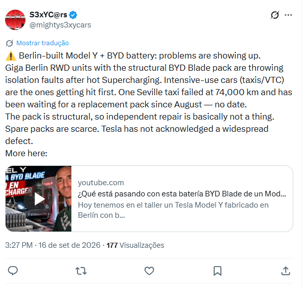

.. e depois das LG, agora são as BYD a correr os grupos:
Captura de ecrã 2026-09-21 163502.png (122.07 KiB) Visto 48828 vezes
Tem aparecido no meu feed vários posts sobre isto: Carros com uso mais intensivo em Espanha a dar erro nos packs BYD.
E pelos vistos, não é só Espanha:

Enviado: 21 set 2026, 21:54
Eu teria cuidado em dar significado a reports que aparecem em feeds das redes sociais ou motores de busca. É como avaliar o estado da saúde de um país à porta do Hospital... Normalmente as pessoas saudáveis não entram no Hospital (exceto os profissionais que lá trabalham, claro).
Dito isto, acho que se deve estar atento, mas sempre com atenção a este viés.
Vejo "huge" e "massive" mas não vejo números concretos de taxas de avarias, por exemplo.

Também ja tinha visto, os taxi espanhóis estão a cair uns atras dos outros
Para entender o problema um "especialista EV de Barcelona" da a sua opinião
Re: Baterias Tesla NCM made in CHINA RED ALERT WARNING
Enviado: 21 set 2026, 23:53
por EVUber
No video aos 10m41s é dito
Teslas Taxi
3 condutores a trabalhar turnos de 8 horas no mesmo Tesla
Carregamento supercharger atras de supercharger :shock: :shock:
As baterias nunca chegam a arrefecer, se estão a falhar aos 75.000km muito ja aguentam....não existem Milagres

mjr Escreveu: 21 set 2026, 21:54 Eu teria cuidado em dar significado a reports que aparecem em feeds das redes sociais ou motores de busca. É como avaliar o estado da saúde de um país à porta do Hospital... Normalmente as pessoas saudáveis não entram no Hospital (exceto os profissionais que lá trabalham, claro).
Acho que isto diz tudo;
EVUber Escreveu: 21 set 2026, 23:53 No video aos 10m41s é dito
Teslas Taxi
Dizer que há carros que avariam massivamente porque as baterias dão o berro sem perceber (ou ocultar) o uso abusivo que teem, é tratar o assunto com muita leviandade.
