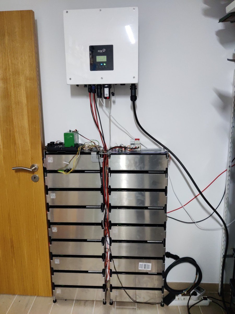

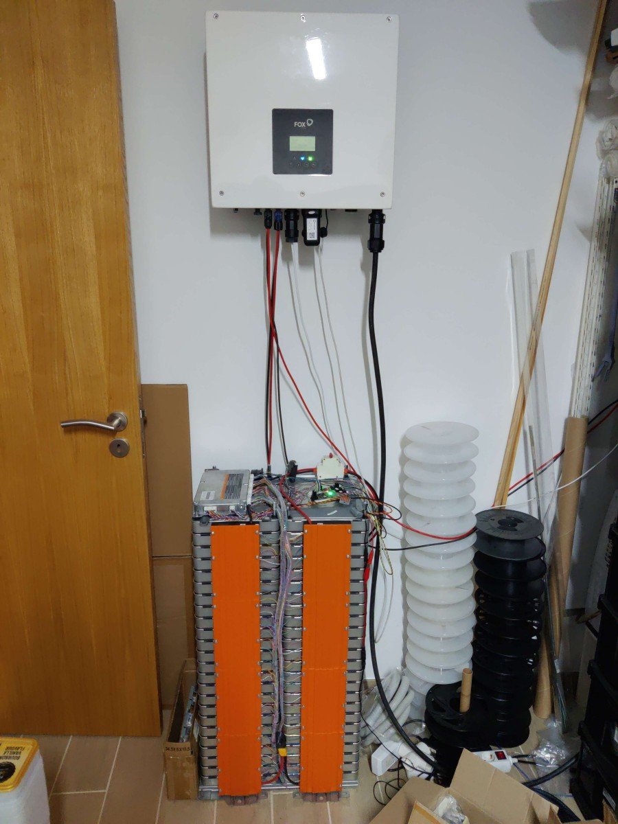

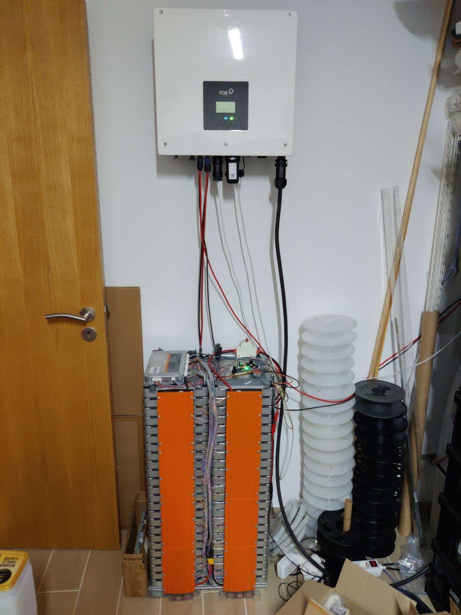

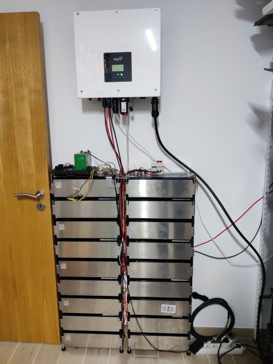

Barata so packs de EV's nas sucatas.Nonnus Escreveu: 29 abr 2025, 18:20 Eu ando a pensar comprar de uma bateria de 12kWh (tem de ser de 12kWh porque o meu inversor é de alta voltagem) porque também tenho um inversor hibrido. Aqui a questão é arranjar uma solução simples, barata.
Tenho aqui um pack de 49kWh de um Citroen e-C4 (igual aos Peugeots e208/2008, Opel Mokka/Corsa-e)
Também já tive o pack de 24kWh do meu Leaf de primeira geração que já só levava 12kWh:
