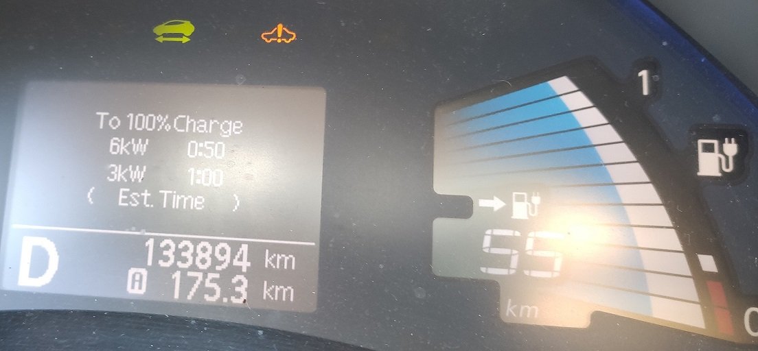

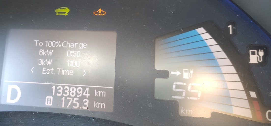

Qual é a ideia?! O que é que eu bebi?!? Pois, se calhar é isso MAS... eu não preciso de percorrer >200 kms de autonomia! Gostava mas não tenho tempo... nem pachorra!! Esta máquina é para dar mais comodidade\conforto, já que o meu clone (sim clone... não sabes, não foste pioneiro :lol: ) tem sido uma máquina de guerra mas peca um pouco pelo conforto. E a autonomia está por terras complicadas.
Sim eu sei, este está um pisapapeis MAS tenho uma outra solução há espera. Mais não digo.
É o modelo Tekna, com bancos em pele e coisa e aquecimento de rabo e mãos, com um magnífico painel fotovoltaico na aba do rabo\aleron.
Há muito que tenho andado a analisar o mercado, dentro e fora, e acho, na minha modesta opinião, os carros estão caros para a minha carteira de uma classe média que tende a ser empurrada para média baixa.
Para a viagem, tenho que fazer 120kms com ele, vindo do norte... já tenho o caminho organizado através do ABRP, app do continente instalado, miio e cartão físico da EDP como último socorro.
Bem, vou preparar o gelo e o reumongel para nódoas da "trolhada" que vou levar...

Impressionante como um carro com esses km tem essa degradação. O carro é de que ano?
Quanto ao negócio tudo depende do valor que deu pelo carro. Nessas condições teria que ser quase dado e ter em vista comprar uma bateria aftermarket nova por um preço também bastante em conta. Ter em atenção que comprar uma bateria Nissan por exemplo de 30 é espectável 6 anos até começar aparecer limitações de autonomia, isto se for nova.
Eu era capaz de fazer esse tipo de negócio se o carro fosse mesmo muito barato mas com ideia de instalar uma bateria nova, com outro tipo de células
Não arriscava ir buscar uma bateria retirada de outro carro se a ideia é ter carro por mais uns anos.
O Leaf é um bom carro, precisava era de outro tipo de bateria.

E claro, queremos saber como correu a viagem, eu diria que esse carro não faz mais de 20km seguidos e não carrega a mais de 10kW num PCR, portanto podes ir fazendo o plano.

O Leaf tem a grande vantagem de ser provavelmente o único VE em que se pode considerar uma loucura dessas. Sendo um Tekna e conseguindo "deitar a mão" a uma bateria em bom estado, pelo preço certo pode ser um negócio interessante.
Reforço só o que disseram noutro comentário, esse carro não faz nem de perto nem de longe esses 55km, fará uns 20, 30 na loucura. Assim que carregares no pedal mais um bocadinho vai-te saltar a tartaruga, por isso nem penses em AE e mesmo por nacional tem cuidado...

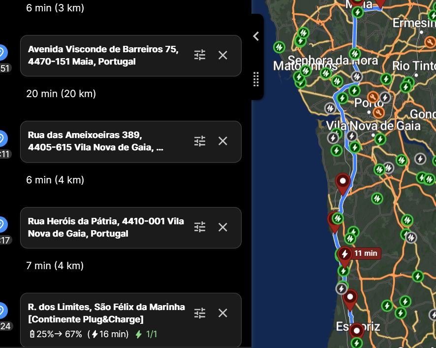

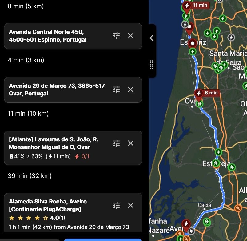

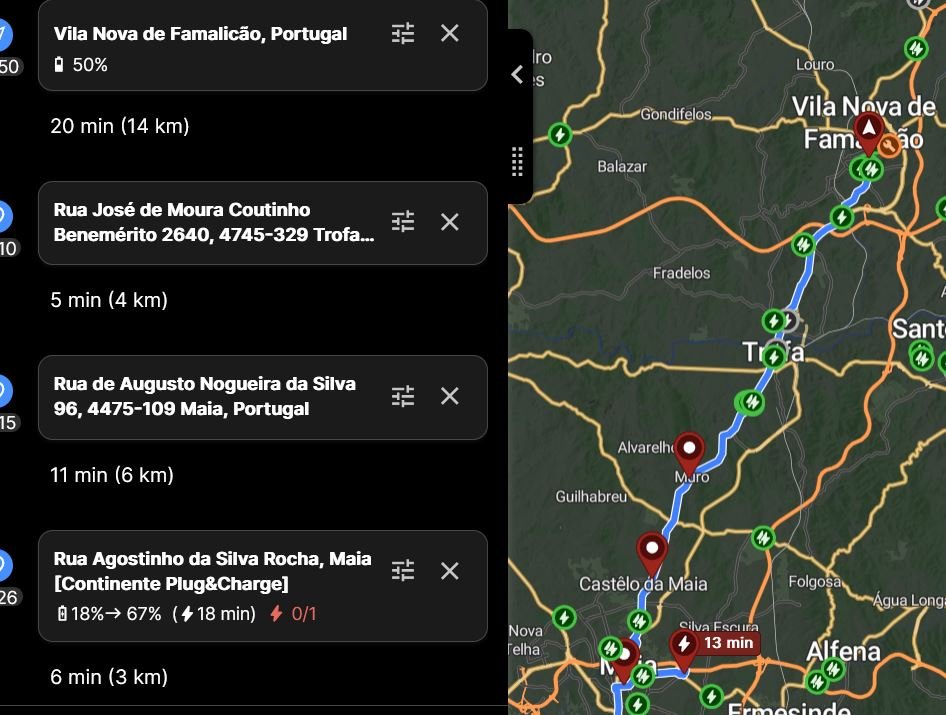

Já tenho feito mas sem ter a real noção do que posso ter em maõs. Infelizmente o ABRP não aceita mais de 50% de degradação no plano de viagem. A alternativa foi colocar o arranque com 50% de carga, mas mesmo assim parece-me otimista. Como é óbvio irá ser um "passeio" por nacional onde tenho vários PCRs em cada cidade. Diria que solução há, e tempo também.
Com o treino que tenho feito durante estas anos todos no clone, há muito que não preciso de mola por baixo do acelerador, e os nervos está mais que solidificados :lol:
Esta é a minha previsão:
Carregar no PCR do Continente em MAfra. Tenho antes o Continente da Trofa como backup.
Carregar no PCR do Continente em Espinho. Escusado dizer que esta entre Mafra e Espinho, há um mundo de PCRs
Carregar no PCR do Lidl em Estarreja, sendo que Ovar existe o do Lidl e da Bosch.
O mais me atrapalha como é óbvio é a N14 mas indo pela velhinha nacional e não pela nova variante (que está um mimo para as velocidades), parece-me tranquilo. As temperaturas irão estar também bem mais baixas (+/-25º), portanto creio estar tudo controlado :)

Ao fazer o seguro garante que este tem a opção carro elétrico, falta de combustível ou qualquer coisa parecida que garanta o reboque sem problemas se ficares sem carga, essa bateria terá uma probabilidade média/alta de acontecer, basta por exemplo uma pequena subida e não deve ser difícil o carro parar.
(não é publicidade atenção, mas tenho seguro direto com essa cobertura e para alem do reboque ainda me empresta um carro a combustão 7 dias por ano para ir de férias :lol: , para o leaf não é vergonha nenhuma admitir que não serve para viagens "fora do dia-a-dia")
Podes ver no meu DB que o meu leaf 30, ainda com umas "belas" 8 barras de saúde e com autonomia para ainda 100km em dias bons, se lhe calcar o acelerador ele desliga-se.
Fazendo o paralelo para essa bateria com 2 barras de saúde, qualquer coisa mais de 20kW de motor deve ser critico.

Se vais dar primazia aos Continentes, pode valer a pena considerar o carregamento em AC. Esse carro faz 6,6kW em AC que te vão custar 3,69cts/min.
Se fores carregar em PCR não deves passar muito dessa potência e vais pagar 24cts/min. É uma diferença absurda.
Mesmo em PCR da rede pública vai ser uma conta dolorosa.
Como eu e o frankesousa referimos, atenção às subidas porque o desligar será eminente.

Nonnus Escreveu: 20 ago 2024, 01:05 Impressionante como um carro com esses km tem essa degradação. O carro é de que ano?
Pois, também fiquei parvo quando vi!! No dia não consegui ligar o leafspy, mas estou intrigado se é algumas células que estão a marar o BMS ou se é mesmo um 2R (Roto ou Rasgado)! É de 2014.
