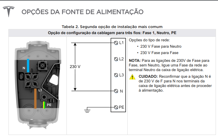

Penso que deva existir ai algo mais.
Na Noruega, provavelmente um dos países com mais VE's do mundo, a rede de distribuição "legacy" é de 3x fases a 230V entre elas, sem neutro.
Pode eventualmente as casas ter um transformador a entrada, mas não acredito muito, deve funcionar igualmente com 2 fases a 230VAC.
Vejamos o manual da wallbox da tesla, onde a opção 230VAC fase-fase é considerada, bem como 3x fases com 230VAC entre fases (em vez dos nossos 400VAC):
https://www.tesla.com/sites/default/fil ... uguese.pdf
2024-08-14 09_03_04-Manual do Wall Connector de 3.ª Geração.png (134 KiB) Visto 49884 vezes
Portanto eu diria que devia funcionar normalmente.

Eu uma vez (há muitos anos) abordei esse assunto dos Tesla com o Bruno Alves ainda no tempo que a Tesla não tinha CCS2 e fiquei a perceber que os Tesla funciona de maneira diferente. Se bem me lembro pelo que foi dito os Tesla conseguem carregar de "qualquer maneira" desde que haja corrente.
Pelo que sabemos os Renault é o inverso. Não estão reunidas as condições ideais não há carregamento.
