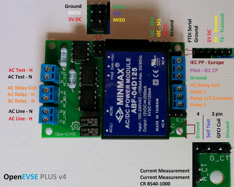

Comprei as peças necessárias à construção de um EVSE baseado no OpenEVSE, e liguei tudo como mandam os guias. Quando já estava tudo pronto, ao ligar a corrente, não acontece nada. O LCD não liga, nem vejo a rede WiFi disponível.
Aqui vai uma foto:
Consigo ver que a corrente chega a todo o lado. Alguma ideia de testes que possa fazer para tentar encontrar o problema? Obrigado!
EDIT: Nova foto, o fio terra na placa controladora estava mal colocado.

Tira a placa do EVSE para uma bancada e confirma com um multimetro os seguintes pontos:
- nos pinos da fonte de alimentação tens 230V? --> AC(L) AC(N)
- Verifica se tens 5V e 12V entre "Com. -> +Vo1" e "Com.-> +Vo2"

Obrigado APR, vou tentar fazer esse teste - antes tenho que arranjar um multimetro... Estava mesmo otimista que tudo ia funcionar à primeira!
De qualquer forma, a loja já se disponibilizou para me enviar uma placa de substituição. Dizem que testam todas antes de enviar, mas que pode ter acontecido algo a esta.
