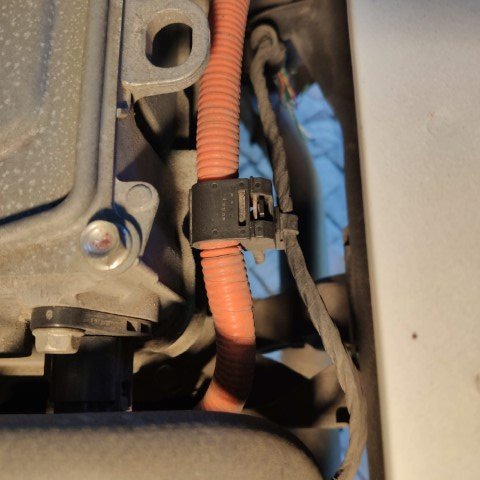

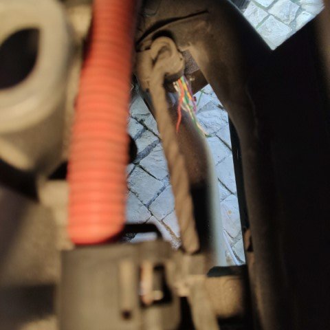

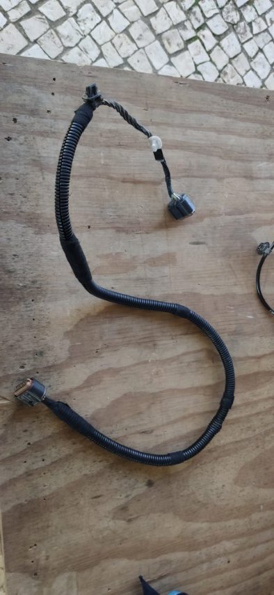

Bom dia, hoje cheguei ao carro e vi bocados de fios por baixo da traseira, durante a noite algum bicho / animal andou entretido.

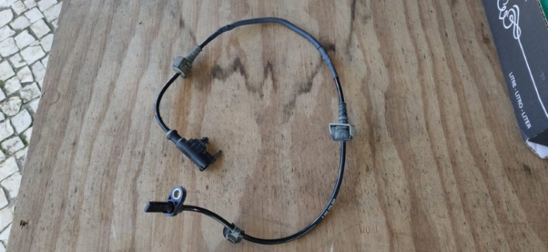

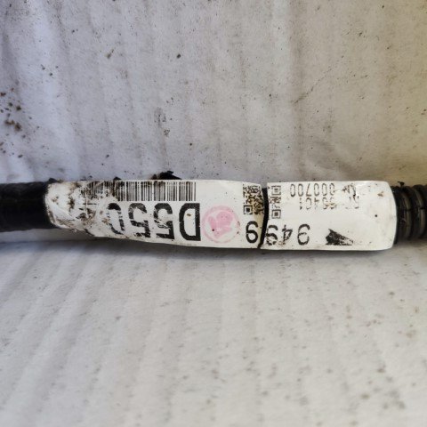

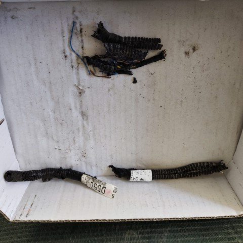

Acho que o cabo já está identificado, onde liga?

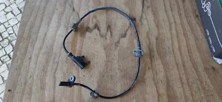

Este é o cabo danificado, liga entre dois componentes que não sei o que são. Posso desconectar para alguém tentar refazer?

Re: Cabos eletricos danificados
Grande chatice
Se os conectores estão bons diria que é fácil recuperar esse cabo, mesmo isolamento e essa protecção em tubo ondulado

Obrigado Bruno, estou á espera que a marca identifique e forneça o preço, até agora não conseguiram identificar o cabo com todos os restos e fotos dos componentes que ele liga

Confirmo Bruno cablagens elétricas reconstruídas, montadas e a funcionar.
Após muito tempo a Santoral Peugeot, informa que a calagem é fornecida apenas com o Modulo e com um valor de mais de 1000 E + IVA, a sonda de velocidade / ABS cerca de 234€ + IVA e que não tem em stock nem previsão para entregas
Obrigado Bruno, foi reconstruído por alguém que se ofereceu para o fazer.
Acho que para já o assunto está ultrapassado e a viatura a circular sem mencionar nenhum tipo de erro.
De salientar que a bateria de 12V foi desligada e só voltou a ser ligada apos todas as ligações terem sido revistas.
posso ainda informar que para alem dos recondicionamentos, também tive apoio (á distancia) de elementos da EVolution-Service & Battery Center.
De qualquer maneira quero deixar o meu sincero agradecimento a todos os que colaboraram par se ultrapassar a situação.
