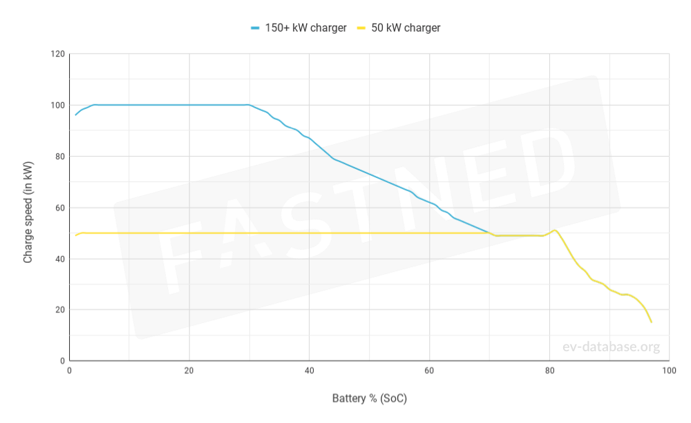

Tens conhecimento do site EV-Database ? Segundo eles há duas versões do ID.3 Pro :
A versão descontinuada chega a 100kW e tem esta curva de carga :
A versão actual chega a 120kW , mas não disponibilizam a curva de carga.
Qual ID.3 tens ? O descontinuado ou o actual ? Pela tua descrição, arrisco no descontinuado...

A curva de caregamento DC nunca é linear, muito menos num carregamento ultrarápido.
Certamente que essa questão de não passar dos 68 kW de potência será sobretudo devido à elevada % da bateria quando se iniciou o carregamento, mas também pode estar relacionado com alguma limitação da potência no posto.
Olhando para o gráfico que foi colocado, pessoalmente só usava um PCUR se a bateria estivesse a rondar os 10/20% e não carregava muito acima dos 60%, só mesmo em caso de grande necessidade.

Re: ID.3
Em primeiro lugar agradeço a todos os esclarecimentos dados.
O gráfico é capaz de corresponder ao comportamento dos carregamentos.
Estou a deixar chegar a 10% ou menos para ir ao tal CCS de 350kW ver que velocidades temos.
Em relação ao carro é um ID.3 Pro 58kW (aka ID.3 business), e está nas minhas mãos há pouco mais de um mês..
Penso que será dos recentes por isso a minha expectativa está em que veja mais de 100 kWh
Uma vez mais obrigado pela ajuda.

Re: ID.3
Deixei ir aos 3% para testar e não chegou aos 120kW, mas começou quase logo nos 108kW e assim esteve até aos 20%, depois foi baixando até aos 70kW nos 50% e baixando sempre até aos 10kW nos 90%
Moral do teste: o gráfico está mais ou menos correcto!
