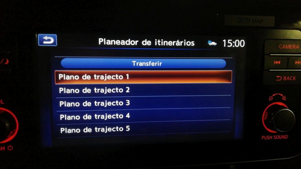

Re: Enviar rotas para o carro - leaf 40
Enviado: 02 mar 2020, 15:25
por pemifer
Atualmente é assim que aparecem os itinerários no carro, sem nome.
Eu utilizo os itinerários apenas para saber a distância até à próxima paragem.
Nunca faço um itinerário completo, por exemplo, Lisboa - Porto.
O que faço é:
- no "Plano de trajecto 5" ponho a primeira paragem (PCR Santarém)
- no "Plano de trajecto 4" ponho a segunda paragem(PCR Mealhada)
- no "Plano de trajecto 3" ponho a terceira paragem (Porto)
- no "Plano de trajecto 2" ponho a primeira paragem de retorno (PCR Antuã)
- no "Plano de trajecto 1" ponho a segunda paragem de retorno (PCR Leiria)
- o meu carro tem o domicilio configurado
Ponho por ordem inversa porque é assim que planeio os itinerários e o site guarda sempre o ultimo itinerário na primeira posição.
