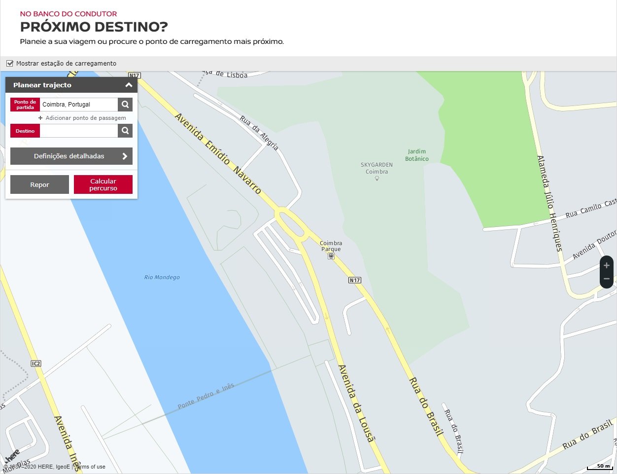

"Ir para serviços ligados"
O mapa está mais abaixo!
O site falha com alguma frequência, é fazer "refresh" até estar novamente normal!
Indicar o ponto de partida
Indicar o destino
Alterar as definições detalhadas, por defeito indica "Carga a 80%"
"Enviar percurso para navegação". O percurso é automaticamente guardado na primeira posição de memória, depois de atribuído um nome, claro!
Apesar de poder atribuir-se um nome, este nome não é transferido para o carro. Houve uma altura que era, como se pode ver nas imagens, entretanto deixou de ser enviado para o carro.
Ok! O que corresponde a: percurso guardado na primeira posição de memória.
Mais abaixo podemos ver as gravações de percursos feitas. (esta e outras)
Aqui!
Nem sempre a página atualiza automaticamente!
Agora sim, a página mostra o itinerário mais recente gravado na primeira posição. Para gravar noutras posições é só selecionar o "radionbutton" do itinerário que se pretende e clicar na seta cinzenta da posição.

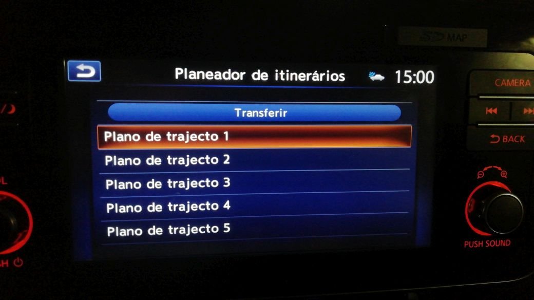

No carro, em "Navegação"
Ir para o "Planeador de itinerários"
"Transferir"
Esperar... (ouve-se uma senhora a dizer que está a ligar aos servidores)
Esperar...
Já está!
Cá está ele! Atenção que neste momento o site já não transfere os nomes como transferia em Maio de 2019!
Agora é só "Iniciar"!

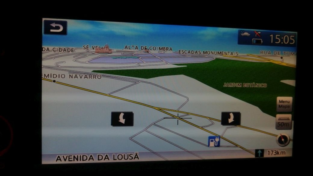

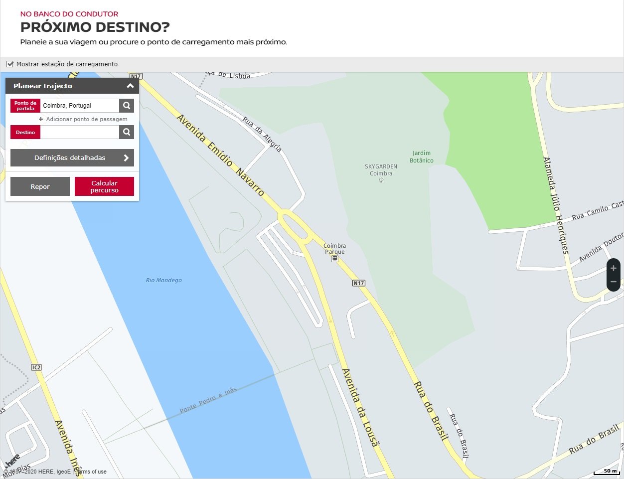

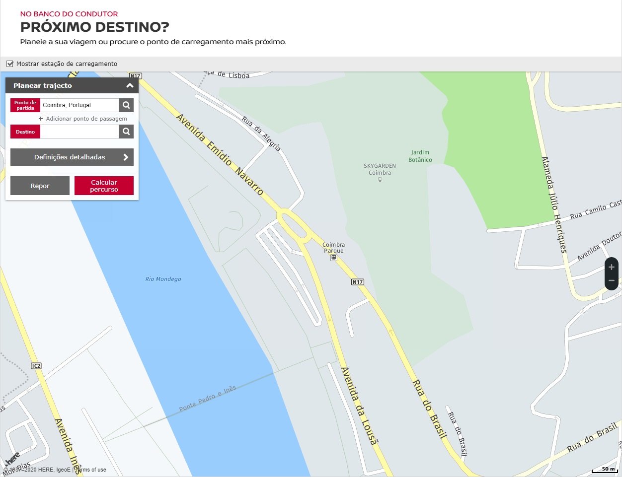

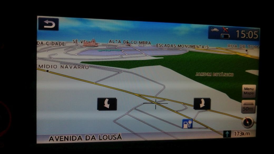

O mapa é estático! Tem informação de determinada data, o mais certo é de ser uma data anterior ao PCR de Coimbra.kony76 Escreveu: 02 mar 2020, 11:52Também fiquei com essa impressão. Os Leaf mais recentes já têm os serviços da google, incluindo pesquisa, trânsito, etc.
Outra coisa que reparei é que não se pode contar com os postos de carga para planear. Parece que ele só considera os postos da Nissan.
O plano que tentei planear, tinha de carregar em coimbra. O planeador detectou que precisava de carregar, mas apenas aparecia como opção o PCR da NIssan de coimbra, não aparecia o PCR da Prio.
No carro sei que o mapa vai ficando atualizado com os nossos próprios carregamentos, no site não sei.
Por acaso, esse PCR é bom para tirar essa duvida uma vez que já o utilizei.
- Mensagens: 3332
Re: Enviar rotas para o carro - leaf 40
Em relação ao PCR de Coimbra que eu já utilizei, por isso aparece no mapa do carro.
Mas não aparece no mapa do site.

Atualmente é assim que aparecem os itinerários no carro, sem nome.
Eu utilizo os itinerários apenas para saber a distância até à próxima paragem.
Nunca faço um itinerário completo, por exemplo, Lisboa - Porto.
O que faço é:
Mas podia perfeitamente pôr pela ordem correta (cada maluco tem a sua mania
O que faço é:
- no "Plano de trajecto 5" ponho a primeira paragem (PCR Santarém)
- no "Plano de trajecto 4" ponho a segunda paragem(PCR Mealhada)
- no "Plano de trajecto 3" ponho a terceira paragem (Porto)
- no "Plano de trajecto 2" ponho a primeira paragem de retorno (PCR Antuã)
- no "Plano de trajecto 1" ponho a segunda paragem de retorno (PCR Leiria)
- o meu carro tem o domicilio configurado
