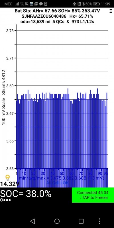

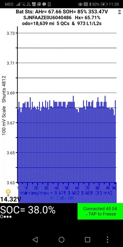

Entretanto o vendedor mandou-me a seguinte leitura que está em anexo.
Entretanto também diz, que arranja o cabo de carregar na rua. É verdade que os cabos, podem estar viciados???????
Ajudem-me a interpretá-la, pois ainda sou muito naba nestes assuntos :oops:

5º Esses dados, SOH=85%, quer dizer que já perdeu 15% de novo. Grosso modo uns 30km de autonomia inicial. Ou por outras palavras, em vez da bateria ser de 30kHw de em novo, agora terá uns 25kWh..... apontaria mais para uns 24kWh... ou seja, ainda permite fazer uns 160/170km... dependendo do pé e traçado

Sobre a imagem:
- odométro do carro tem 18,639 milhas ~= 29,822km
- 5 QC, 5 cargas rápidas (Quick Charge)
- 973 L1/L2 973 cargas normais
- SOH 85%, state of health, estado da bateria... nova =100%
- AHr e Hx irrelevante
Tendo quase 4 anos, diria que está bonzinho.
Na volta ainda falta o update dos Leaf30, o que poderá ainda estar melhor.
Se a imagem que tens aqui for a do carro, ou foi tirada há uns dias atrás.... ou ainda não tem 30.000kms

O que tem de fazer agora é verificar se o nº de chassi que aparece no Leafspy é o mesmo do carro (o nº grande que começa por SJNFAA...) se você souber a matricula do carro existem sites que lhe dão essa informação, senão pode ver quando tiver ao pé do carro.

Da imagem do LeafSpy só acho uma coisa estranha, é o SOH não apresentar as duas casas decimais. No meu nunca tive um valor percentual exacto mas mesmo quando as centésimas são zero, o valor é sempre apresentado nesse formato, por ex. 85.30%.
85% ou já perdeu uma barra ou deve estar na iminência de a perder. Consegue verificar isso no painel do carro.

Eles não tinham a matrícula visivel, mas deram-me o VIN e é identico à imagem que ele envia.

Os leaf de 30kWh na realidade só tem 28kWh utilizáveis quando são novos. Com cerca de 15% de degradação ainda faz no verão os 200km a velocidades de estrada nacional, pelo menos o meu fazia quando apresentava essa degradação.
Um Leaf de 24kWh por esta altura terá certamente uma degradação igual (15%) ou superior, dependendo dos casos, o que quer dizer que já não vai ter os 24kWh tanto pode ter 20 como 18, logo vai fazer menos km. Isto não quer dizer que não seja uma opção, depende do nº de km que você faz por dia.
Em relação ao carro, quem vê caras não vê corações. Se os dados apresentados forem os reais, parece-me que é um bom negocio.

Sobre a percentagem do SOH não aparecer na APP, depende da versão da APP.
