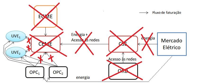

Como sabem, o modelo atual foi elaborado há uns 10 anos atrás e consiste numa "cópia" do modelo da SIBS, onde existe uma entidade central agregadora de informação, a EGME (que neste momento é a Mobi.e), os fornecedores de eletricidade que são os CEME, e os fornecedores do serviço de carregamento, os OPC.
Roubo esta imagem da ERSE que ilustra os fluxos financeiros do processo:

Mensagens: 10003
Nestes modelos não existe a figura de OPC, quem vende a eletricidade é o CEME. Como sabem em Portugal só comercializadores de eletricidade podem vender eletricidade.
Eu percebo que queiram ir pela maneira mais simplista e imediata que é uma empresa compra eletricidade tal como nós compramos em casa ou numa empresa e depois vende essa eletricidade. Um modelo muito bom mas infelizmente impossível de concretizar, tal é a teia que entretanto foi criada (tipo a dificuldade que será o Brexit caso sempre vá para a frente).
Ter CEMEs a vender diretamente eletricidade tem dois problemas:
- Barreira muito grande à entrada de novos players. É preciso ter uma dimensão considerável para conseguir entrar no mercado de compra e venda de eletricidade.
- Não será possível, out of the box, usar o cartão/App/etc de um CEME nos postos de outro CEME.
Sim, tem vantagens. Permite logo de imediato emitir uma fatura de venda com pagamento no local. Nesse aspeto é super simples.
