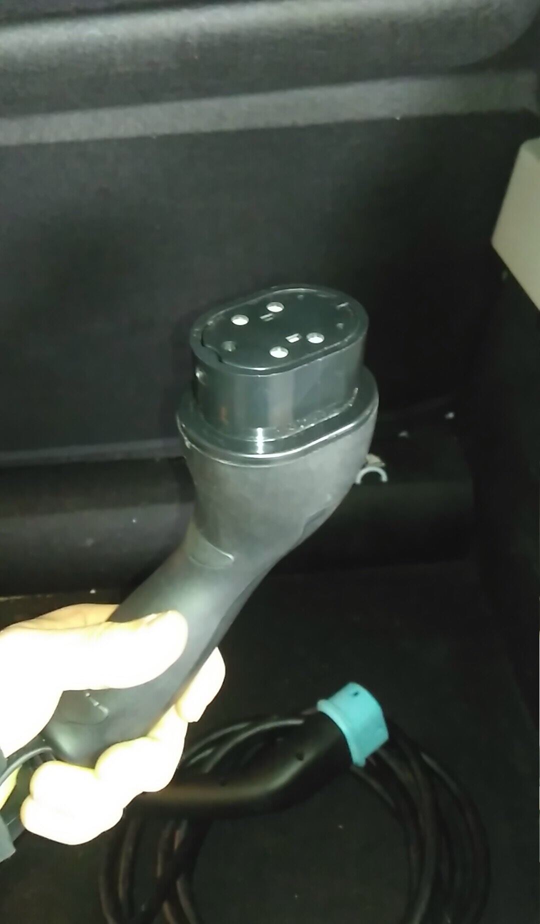

Olá. Precisava da vossa ajuda pois adquiri na semana passada um Zoe e o carregador traz uma ficha esquisita e o que devo fazer ? Haverá adaptadores ? A que preciso é a chamada “ menekes type 2”.
Agradecia ajuda obrigado

Esse é o cabo para os postos publicos mas, não em Portugal.
Se estiveres interessado num cabo trifásico 3x32A (22kW) manda mensagem privada :)
Mensagens: 6702
Re: Renault Zoe Carregador
Essa ficha só existe (?) em França. É igual às de cá em pinos, mas a ficha é diferente.
Não é directo trocar essa ficha (até porque a tomada tipo 2 é cara) mas diria que é a melhor opção ;)

Se souberes alguma coisa de electricidade cortas o cabo e com uns 70€ ou 80€ compras uma ficha type 2 macho.
Senão há muita gente com conhecimento e ferramentas suficientes para trocar a ficha por cá (incluindo eu).

Obrigado pela disponibilidade. Eu precisava mesmo è da tomada; arranja se onde ?

Tem que ser no eBay ou coisa do género (pesquisa por 'type 2 ev plug').
No OLX há um tipo de Lisboa com um anúncio especificamente a dizer que faz esta conversão mas no preço tem "Sob Orçamento".
