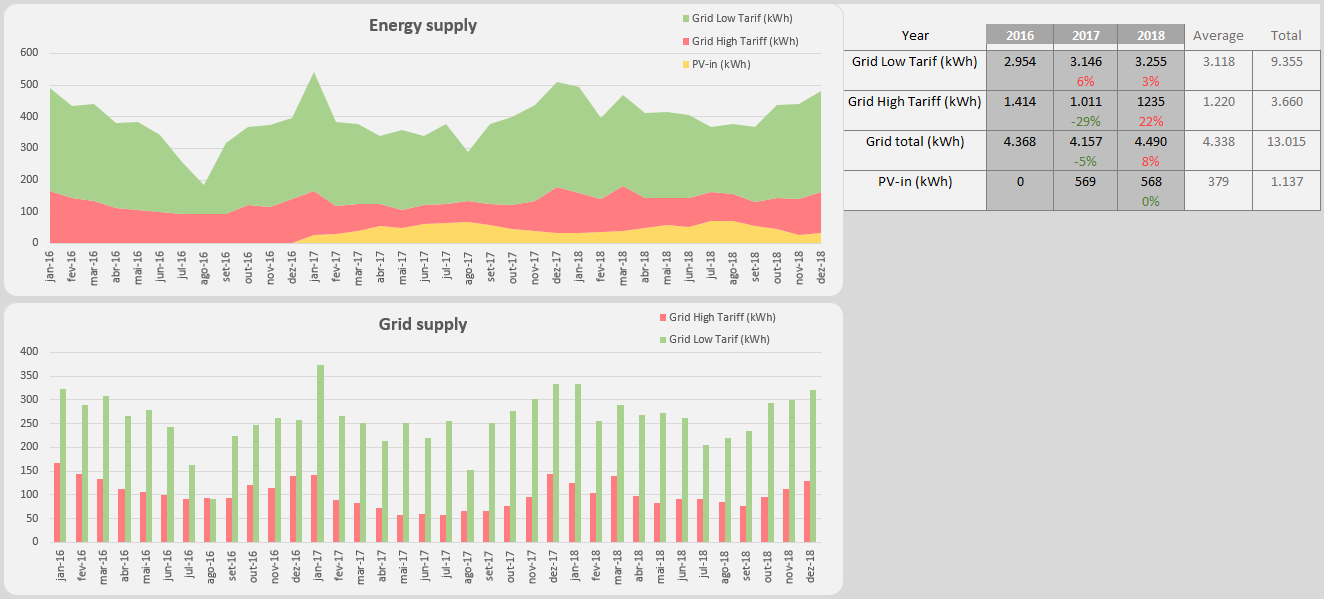

Sendo que o carro costuma carregar maioritariamente no período vazio, compensará sempre. Certezas, so com um sistema de monitorização.
A título de exemplo este é o meu gasto mensal de um mês (não inclui o termo fixo) na minha tarifa bi-horária actual:
E este seria o custo do mesmo gasto mensal na tarifa normal do mesmo operador:
