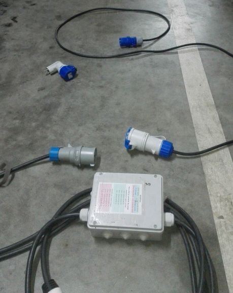

por pemifer
Eu tenho um dos primeiros EVSE do apr.
Tem tomada CE32A monofásica, tem adaptador para CE16A e adaptador para shucko.

pemifer Escreveu: 24 jan 2019, 11:03 Eu tenho um dos primeiros EVSE do apr.
Pois
E eu estou à espera que o apr me diga o preço desse EVSE...
