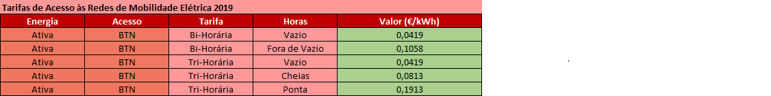

Já saiu a nova tabela com a TAR da ME para 2019:
A diferença para a TAR da ME de 2018 é significativa. Vamos aguardar para saber a eventual comparticipação do estado.

Quais são os valores atuais?

OK..as maiores descidas são no período fora do vazio...a ver se os CEME e os OPC acompanham as descidas, ou se mantém os preços... :|

Atenção que como indiquei falta saber se e quando irá haver um subsidio por parte do fundo de apoio à inovação à TAR ME tal como em 2018...
Para o CEME Prio o efeito será imediato, pois ele distingue a parte para ele (o custo ao minuto) da TAR. Para os restantes, terão de rever as tarifas. Ou não...

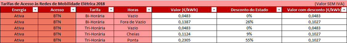

mjr Escreveu: 18 dez 2018, 16:21 Imagem
MOBI.E Escreveu:Qual a Tarifa de Acesso às Redes de Energia Elétrica aplicável à Mobilidade Elétrica que vou pagar?
Como forma de promover a mobilidade elétrica, o Governo aprovou um apoio financeiro que se traduz num desconto aplicável às tarifas de acesso às redes para a mobilidade elétrica em vigor, pagando o utilizador, com o desconto, os seguintes valores:
Valor a pagar de Tarifa de Acesso às Redes 2018 com desconto
Horas fora do vazio - 0,1027 €/kWh
Horas de vazio - 0,0483 €/kWh
Os períodos horários serão apresentados pelo seu CEME
Fora do vazio paga-se 0,1027€/kWh e não 0,1387€/kWh

pemifer Escreveu: 18 dez 2018, 17:03 Fora do vazio paga-se 0,1027€/kWh e não 0,1387€/kWh
Se não estou em erro esse valor que falas é já com a comparticipação do estado.
O valor pago é mesmo os 0,1387€/kWh (o estado paga os restantes 0,036€/kWh)
Se estiver errado digam ;)

Sim, tudo correto... com os descontos em 2018.
Capture (1).PNG (20.86 KiB) Visto 6549 vezes
Veremos agora como será em 2019...

Curioso como em 2019 sem qualquer comparticipação do fundo de apoio à inovação a TAR em bi-horário tem praticamente o mesmo valor fora de vazio que em 2018 com a comparticipação. Em vazio é 15% mais baixa a TAR em 2019, mas claro que em valor absoluto a diferença acaba por ser pouco significativa.

frankesousa Escreveu: 18 dez 2018, 17:24
Se o estado "paga" os 0,036€/kWh, então o valor pago é 0,1027€/kWh.
Eu penso que o estado não "paga" nada uma vez que se trata de uma taxa do estado.
Sempre se falou em desconto.
Mas tudo é possível, seria ridículo o estado pedir uma taxa que por sua vez seria paga por si mesmo... mas, repito, tudo é possível.
Mas a mobilidade elétrica é pródiga em situações ridículas, basta vermos a faturação...
