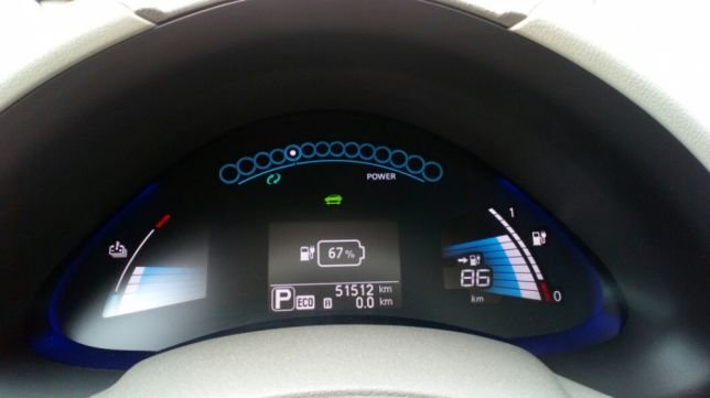

Para saber o estado de saúde da bateria só mesmo com o Leaf Spy, acho que o Consult III+ no modo normal não tem essa indicação.
Penso que com os dados disponibilizados dá para extrapolar o SOH aproximado:
7200Wh são 7200/80 = 90 gids.
Considerando que o SOC máximo é de 96%, temos então que a capacidade máxima é de 96/42.4 x 90 = 204 gids. Sabendo que uma bateria nova tem 281 gids, o SOH extrapolado será então de 204/281= 73%.
Com este valor de SOH deveria ter perdido 2 barras, e a caminho de perder a terceira. Curiosamente parece ainda ter as 12 barras...
Não me parecem resultados coerentes e por isso só uma ligação ao Leaf Spy poderá dar algumas luzes mais, nomeadamente saber se foi feito um reset à bateria recentemente, por exemplo.

Indicaram-me ter 53.000 Km
Foto do painel de instrumentos.
painel de instrumentos.jpg (23.67 KiB) Visto 41936 vezes
