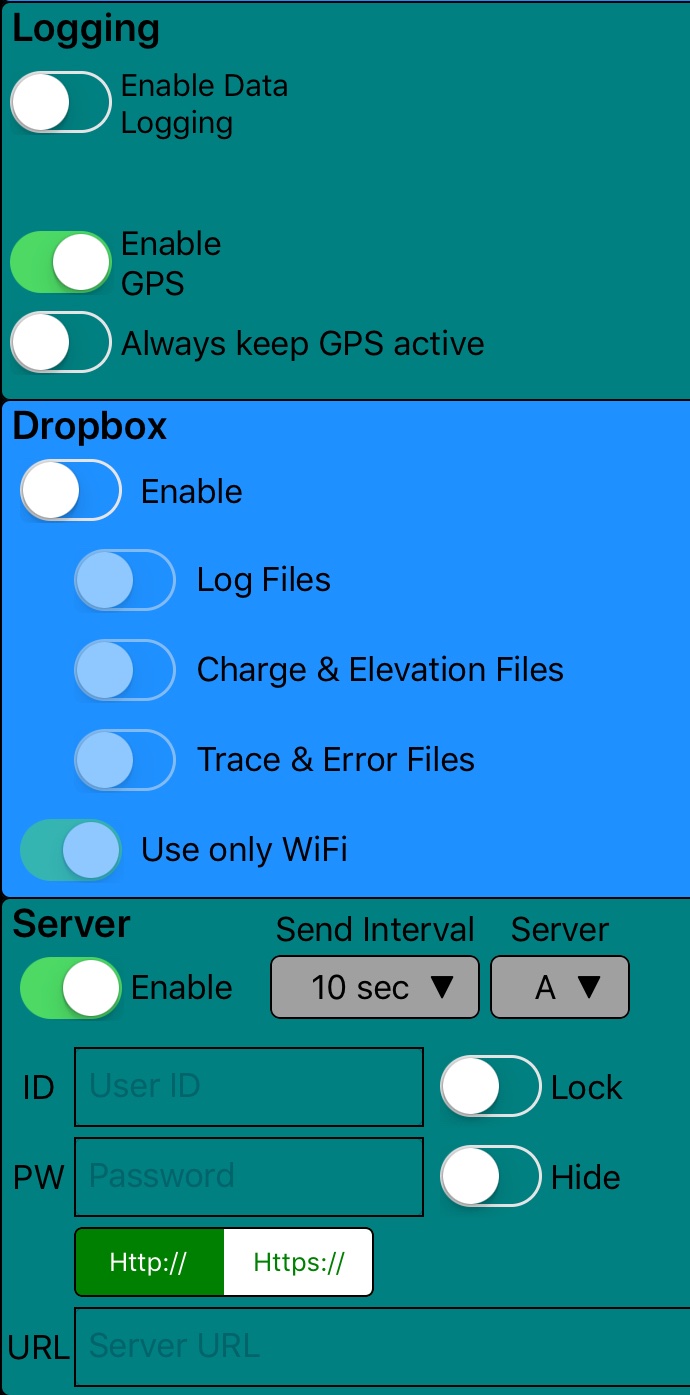

Interessado, se conseguirmos por a funcionar para o Leaf
O LeafSpy Pro grava logs no dropbox e também parece conseguir gravar num servidor
Parece que podemos escolher o servidor, não sei que tipo de protocolo é preciso seguir...

plpepapf Escreveu: 16 set 2018, 23:06 Interessado, se conseguirmos por a funcionar para o Leaf
Claro que conseguimos. O elemento essencial era esse: o LeafSpy fazer logging por HTTP. Deixa cá ver se arranjamos um endereço para meter aí. Entretanto, dá para arranjar a lista de "cenas" que dá para fazer logging, para eles escolherem?
À partida, são os dados de GPS, claro, a velocidade OBD, a potência, corrente, tensão total, o SoH, a temperatura ambiente e, se possível, uma indicação acerca do carro estar a carregar ou não (também fazem um modelo da velocidade de carregamento).
PS: até com registos passados pode funcionar, mas pode dar mais trabalho.
PPS: também entretanto, além da lista de itens a fazer logging, no ABRP, tens Show Settings, depois Show More Settings, depois Login or Register, escolhes Register e fazes o registo. Possivelmente, esse endereço de email vai ser usado como nome de utilizador.
Re: A Better Routeplanner (ABRP)
Mensagem por migle »
Para começar, depois de fazerem o registo, é pôr http://abetterrouteplanner.com:4441/leaf no URL, usar o endereço de email usado para o registo como nome de utilizador e não usar qualquer password no campo da password. O LeafSpy pedido HTTP GET, sob um canal aberto, portando a password vai em claro no URL, se a puserem, ela vai ser apanhada em trânsito. Se o LeafSpy exigir uma password, ponham abrp.

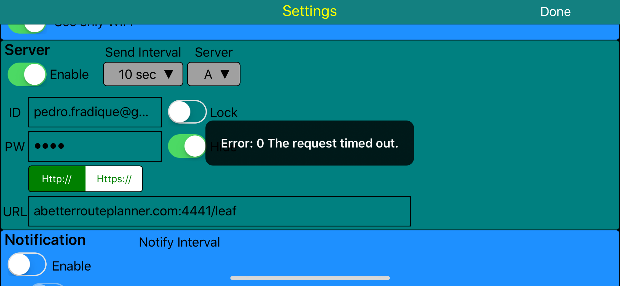

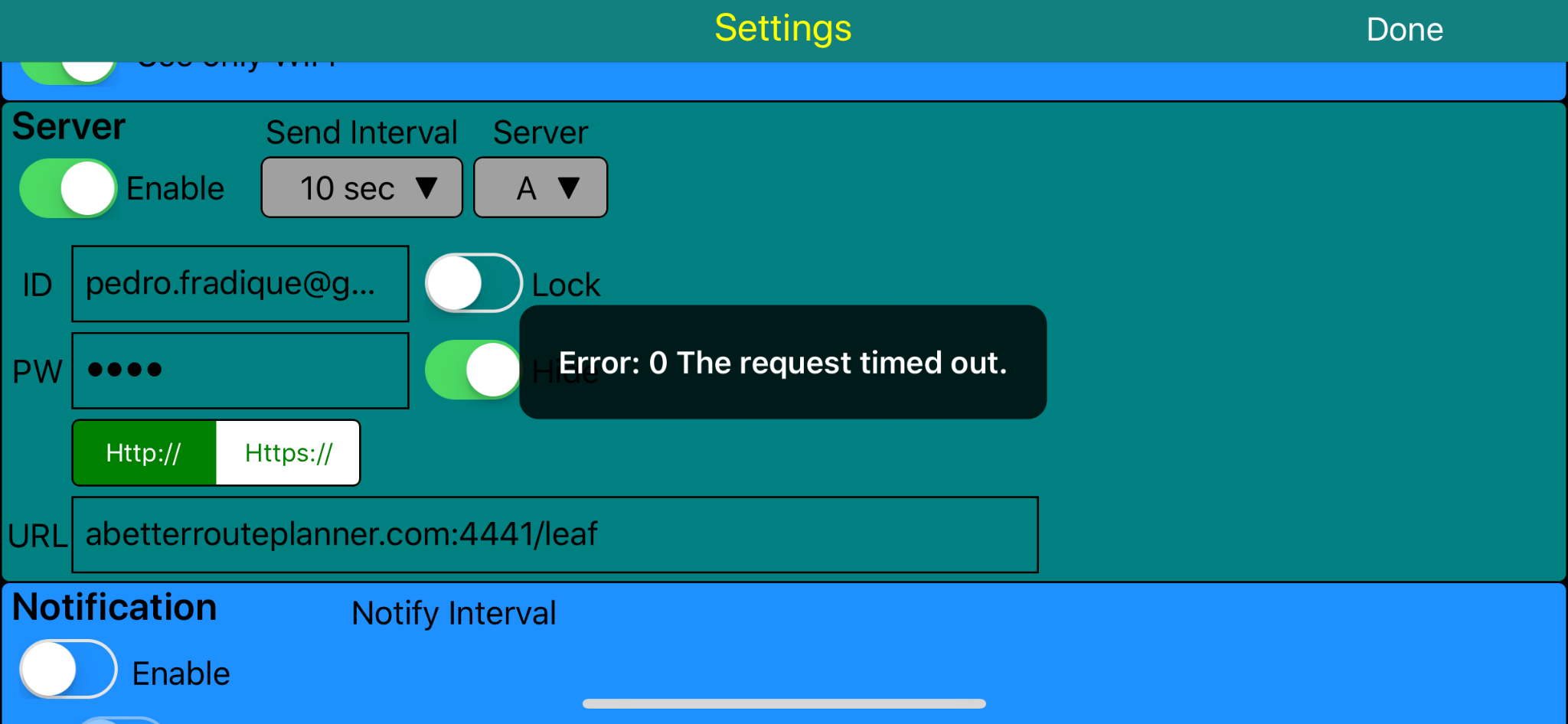

Primeira experiência não funcionou.
Dá request timed out
Mensagem por plpepapf »
Voltei a tentar e parou de me dar erro.
Como é que se consegue saber se a informação chegou ao servidor?
