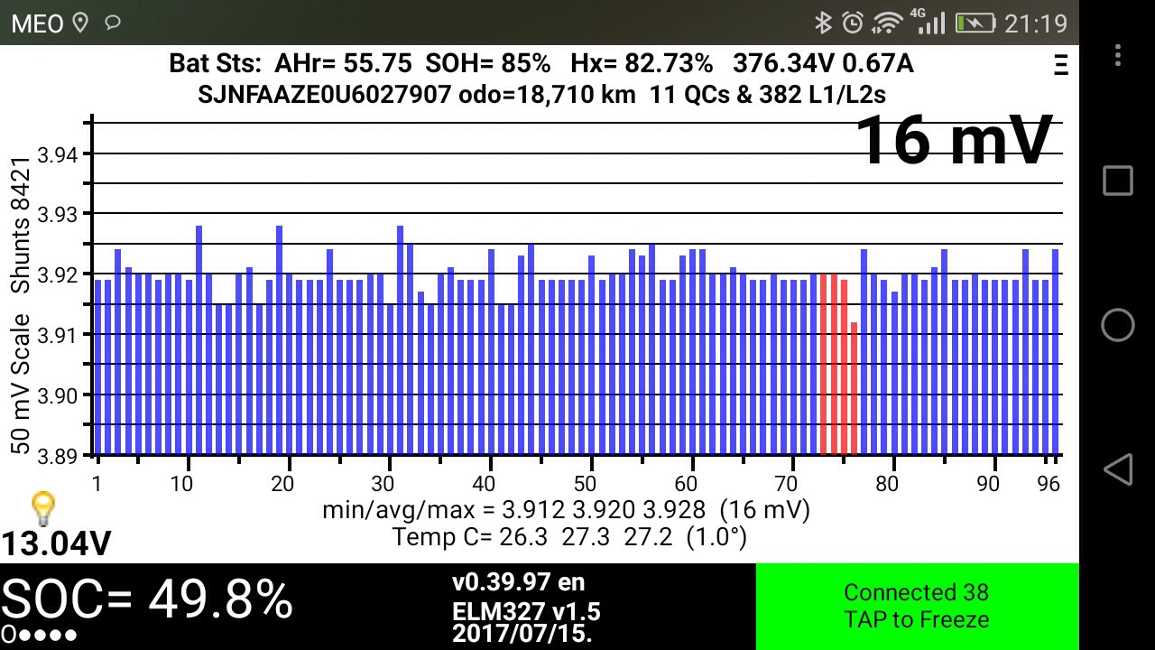

Perdemos a nossa primeira barra, aos 18600km, Leaf de 03-215
Esperava mais tarde. Só temos meia dúzia de cargas rápidas!
O Pedro Miguel Fernandes ajudou-me ver os estado da bateria como o LeafSpy
Estado Bateria
Estado Bateria
Não houve muitas cargas rápidas (11 no total), a temperatura nunca chegou ao vermelho, e carregamos muitas vezes em casa (lento). Sim, carregamos a 100% mais de metade das vezes
Enfim, é a vida ....
Honestamente a nossa vida é muito citadina, por isso deve afectar muito pouco o nosso dia a dia.

Na verdade o mais provável neste caso é que não haja perda de capacidade real mas antes uma má estimação pelo carro da capacidade da bateria por ter pouco uso. 18000km em mais de 2 anos é muito pouco e já vimos que o LBC (lithium battery controller) "gosta" é de km e descargas profundas para conseguir medir a capacidade toda.
Um teste da tomada iria certamente revelar uma capacidade bem acima dos 85%, eu apontaria para cima de 90%, e perto dos 95%.

Se não sabes, a 12ª barra cai com o SOH a 84%, com menos de 54Ah (acho, já não me lembro ao certo...). O mesmo lmlr, depois da queda da 12ª barra, começou a mostrar os limites da bateria ao carro e a capacidade reportada já vai (ou ia há uns tempos) nos 88% de SOH, bem bem dentro da "gama" da capacidade relativa à 12ª barra.
O que parece acontecer é o que o mjr dizia: ao mimar demasiado o carro, não se mostra ao LBC o real estado da bateria e ele acaba por subestimar a capacidade remanescente. Daí te sugerirem o teste da tomada, porque é a unica forma de saberes quanta energia a bateria efectivamente armazena.
Esquece a conversa da garagem quente, é garantido que a degradação efectiva da bateria é inferior à reportada pelo carro. O teste da tomada, se o puderes fazer, vai esclarecer essa duvida. O Leaf não é um carro perfeito (longe disso!), mas quem melhor te pode aconselhar sobre ele é quem anda ou andou com um todos os dias, deixa os teóricos na sua bolha de sabedoria.

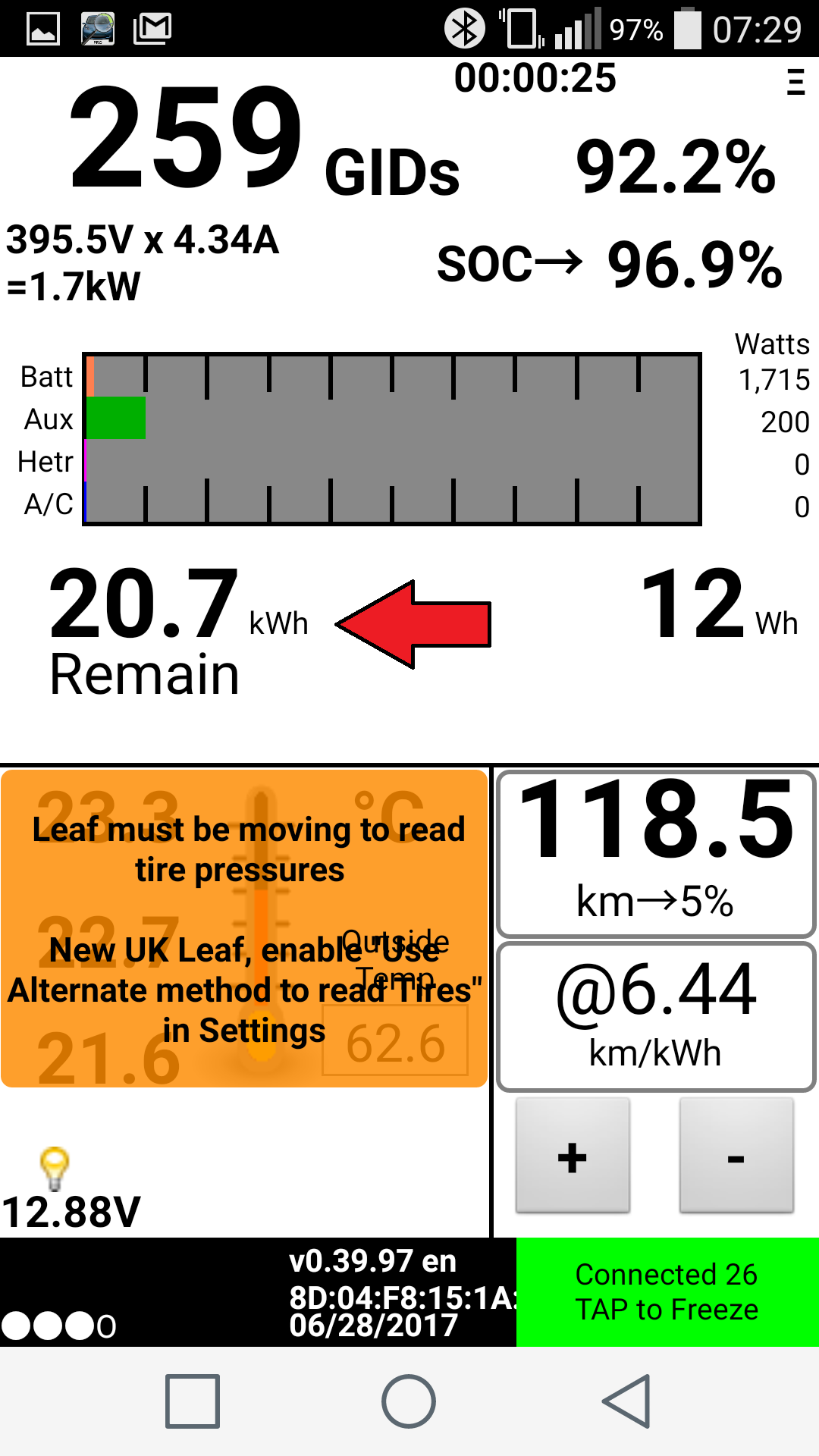

Quantos kWh indica o Leaf Spy com a carga a 100%? (está no 3º e 4º menu.)
Assinalei com seta vermelha:

Com essa capacidade ainda deveria ter as 12 Barras, o carro deve ter calculado mal a capacidade.
