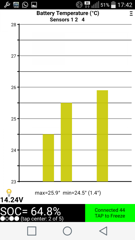

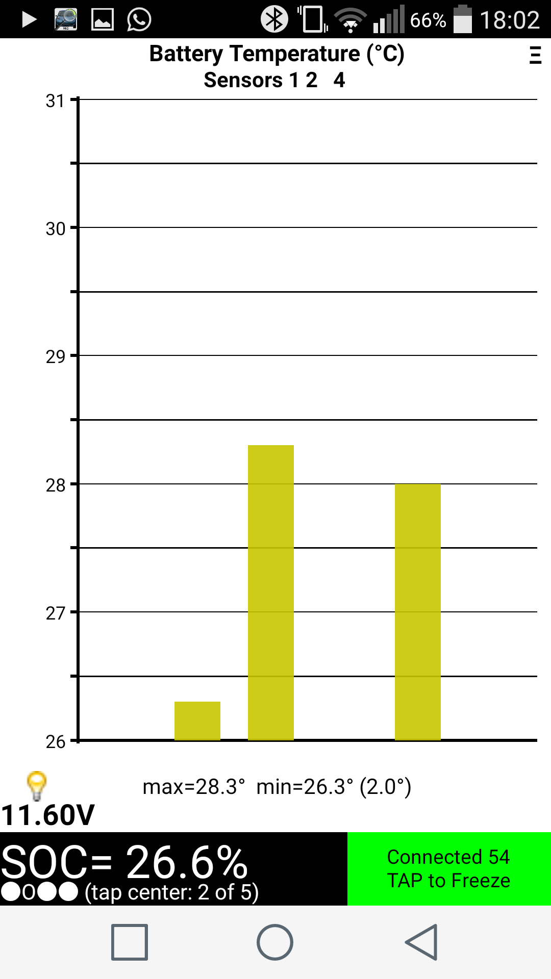

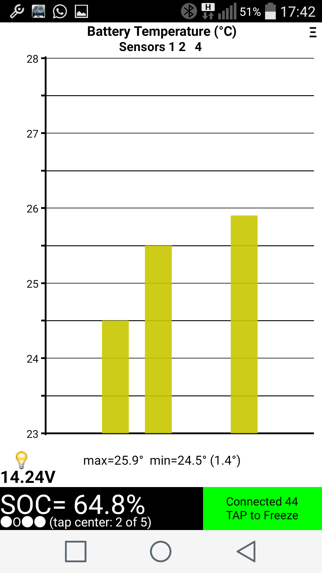

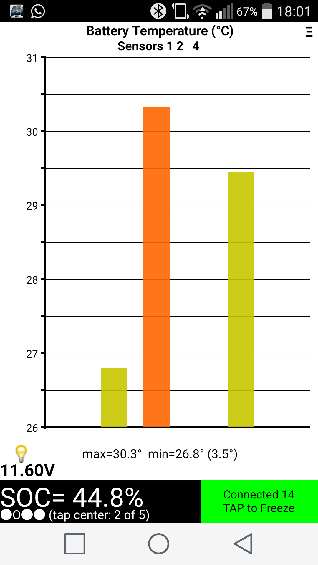

Para tentar perceber se a cor do carro influencia o aumento da temperatura da bateria, procedi a um teste que consistiu em colocar 2 leafs ao sol no mesmo local e ao mesmo tempo durante várias horas.
Um é branco e outro cinza rato (quase preto 8-) )
Foram colocados ao sol às 12h47 e o teste acabou às 17h43.
O branco iniciou o teste com uma temperatura superior porque andou de manhã.
Temperatura inicial do cinza
Temperatura final do cinza
Temperatura final do cinza.
Temperatura inicial do branco
Temperatura final do branco
Constata-se que o Cinza aumentou 4,5ºC no sensor max. e que o branco aumentou 5ºc
No sensor min, o cinza aumentou 3,2ºc e o branco aumentou 2,1 ºc
Quando tiver a oportunidade farei um teste com ambos à mesma temperatura de início.

Qual era a temperatura ambiente?
jasmim
Mensagens: 2024
Registado: 06 jul 2014, 22:36
Re: Temperatura baterias Leaf claro vs escuro
Mensagem por jasmim »
24°C

Ou seja, foi o aquecimento do pavimento e não do habitáculo que ditou a temperatura da bateria.

Eu vejo é o aumento de temperatura maior no carro mais escuro!
Mensagens: 10014
A Tmed subiu 3,5º no branco e 3,9º no cinzento. É natural que tenha subido mais no que estava mais frio à partida pois a diferença para a temperatura ambiente era superior (quanto maior a diferença mais rápido é a variação de temperatura).
Apesar de tudo eu diria que 0,4ºC de diferença, mesmo que fossem devidos à cor (que NÃO são, devido à diferença de temperatura inicial), são ridículos...

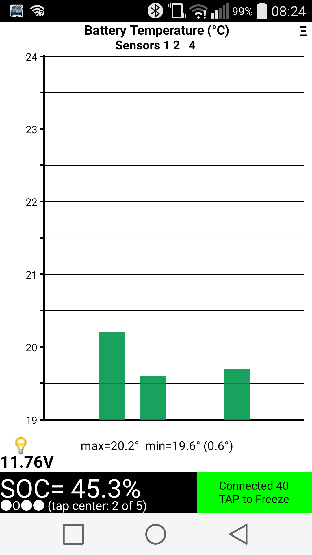

Novo teste.
Ambos ficaram fora durante a noite.
De manhã estavam assim:
BRANCO
BRANCO
CINZA
CINZA

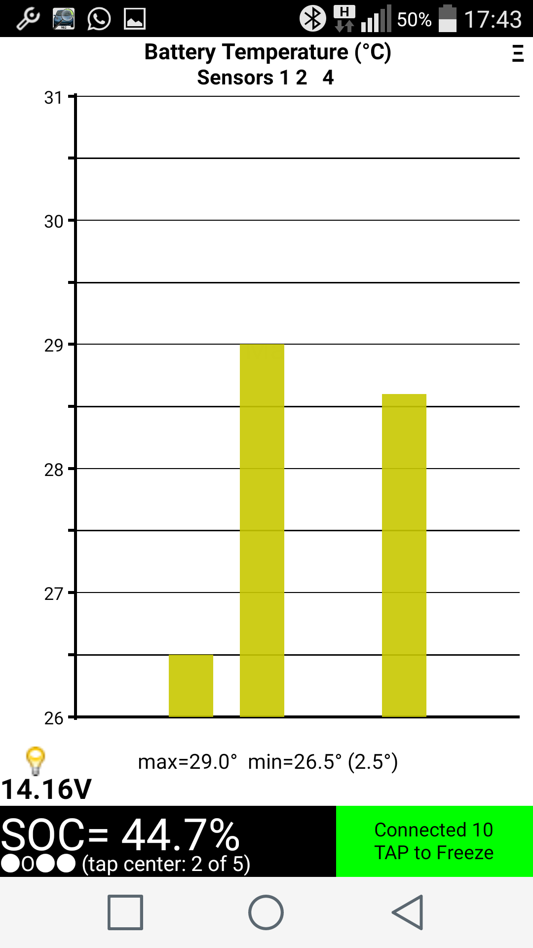

A temperatura ambiente foi subindo até aproximar-se dos 30°C
Ao fim do dia este foi o resultado.
Cinza.
Cinza.
Branco
Branco
