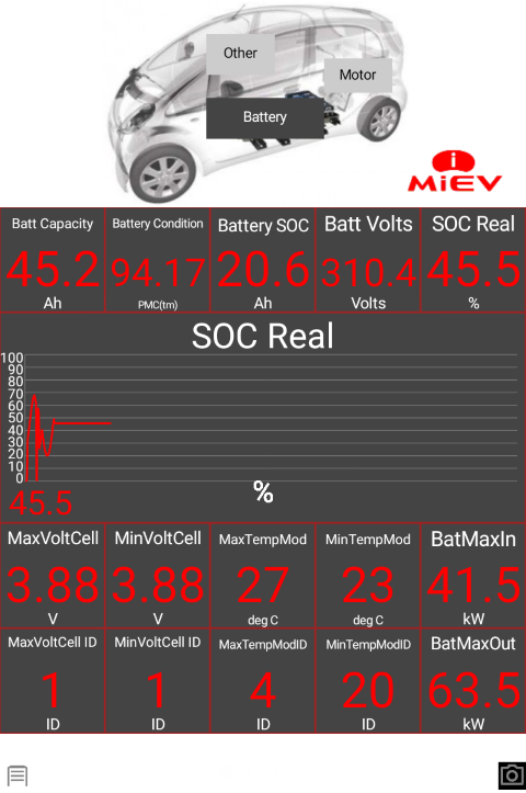

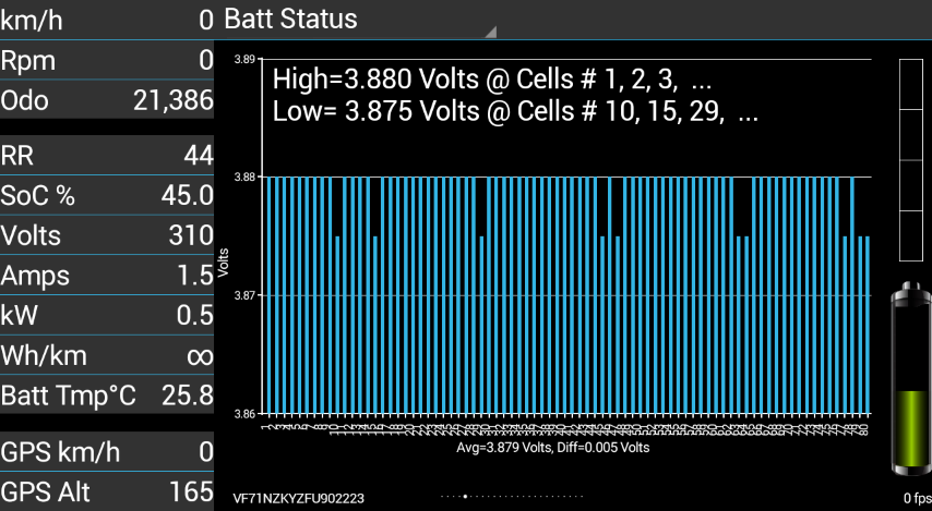

Dados para os "grafistas" comentarem o possível estado do pack, tirados ao fim da primeira viagem com 45% soc
canion
canion
evbatmon
evbatmon

O que salta a vista são esses 45ah.... :dance:

Parabéns!
Esses 45Ah são mais que os estimados (erradamente) pelo meu carro. Não fosse o Leaf ter mais células e esse clone teria mais capacidade de bateria que o meu velhinho Leaf de 2011.

45,2 Ah é recorde aqui no fórum, acho eu. Nunca antes apareceu aqui no fórum um clone com tanta capacidade, comprovada via EvBatMon.

Gosto de acompanhar este DB porque é o inverso do meu, no aspeto que mais me interessa, valor de capacidade. Um de 45.1 contra um de 32.8. Pelos visto a 100km/h faz, em zonas mais planas, 100 km. No meu carro não sei se chegará a completar 80 km, nessas condições. Mas não esquecer outro dado, enquanto que este dá "game over" com as células ainda com mais de 3,6V o meu continua a andar até uma célula tocar nos 2,75V/2,8V. O meu utiliza uma gama maior de SoC, talvez mais uns 5 a 10%. Este também vai ser assim, um dia.
