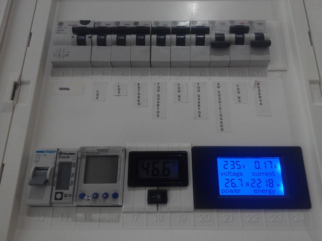

Em cada quadro de piso tenho um monitor de energia que contabiliza tensão, corrente e potência instantanea, e faz ainda um acumulado de consumo que registo mensalmente. 100% valores reais.

Esse contador parece-me bem para colocar "agarrado" ao disjuntor que vou instalar para carregar o Leaft3lmo Escreveu:3.

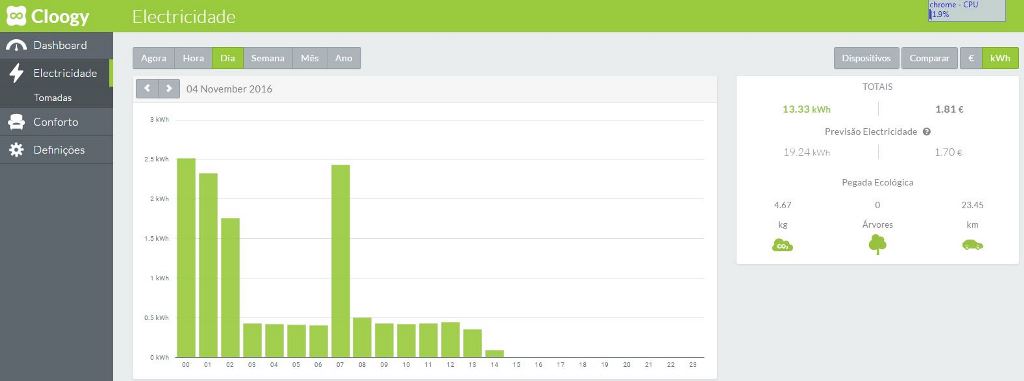

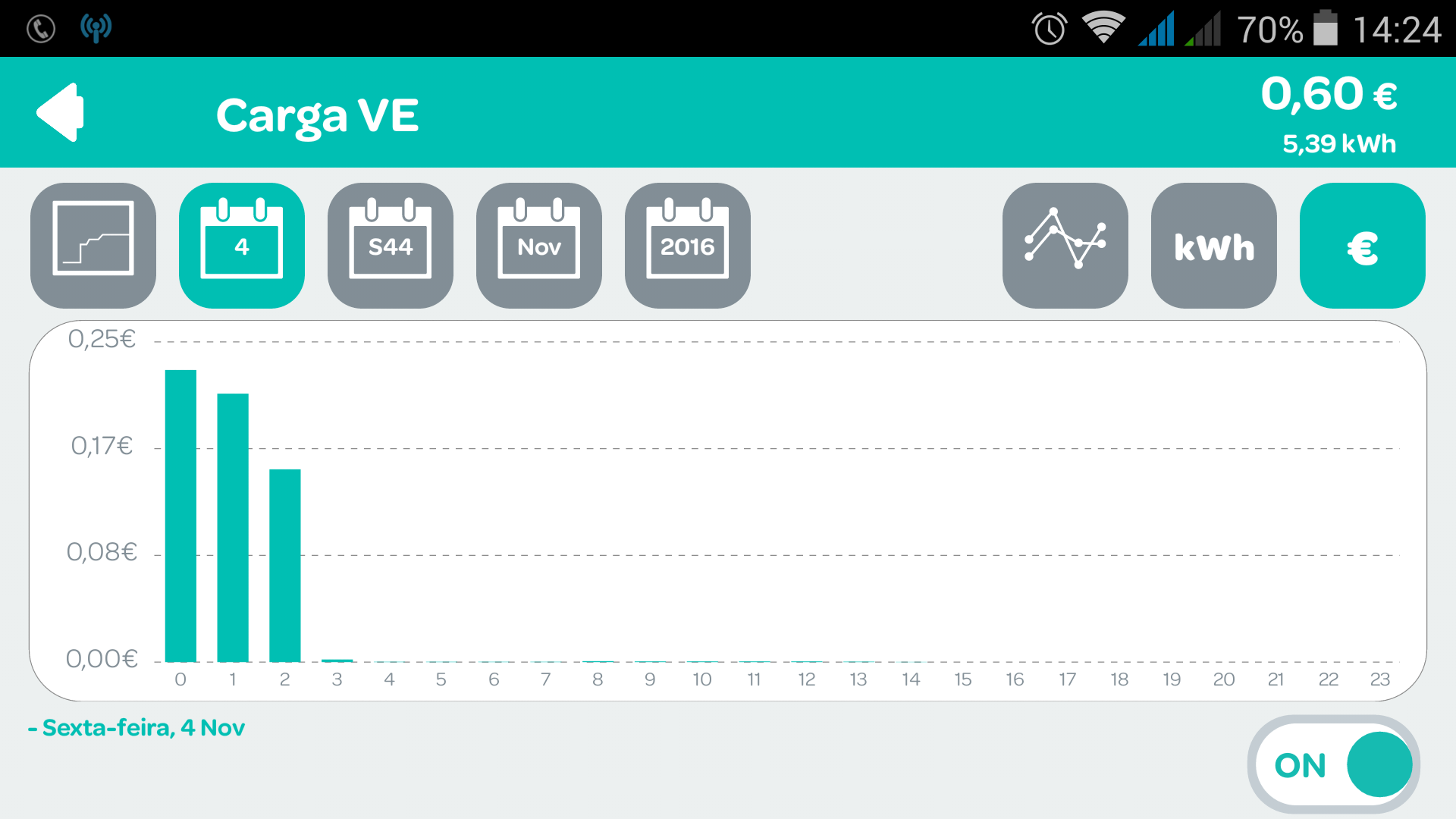

Monitoriza o consumo geral (no quadro) e as várias tomadas. Além de medir pode também atuar para ligar/desligar, sendo muito útil para configurar periodos horários.Erbium Escreveu:Esse não dá para monitorizar diferentes aparelhos sem ser por tomadas "power plug"?
Uma dessas tomadas liga a minha wallbox às 00:00 para carregar o veículo:
Na monitorização geral online pode-se ver que hoje das 7-8h ligou o AQS a aquecer a água para os banhos da manhã:

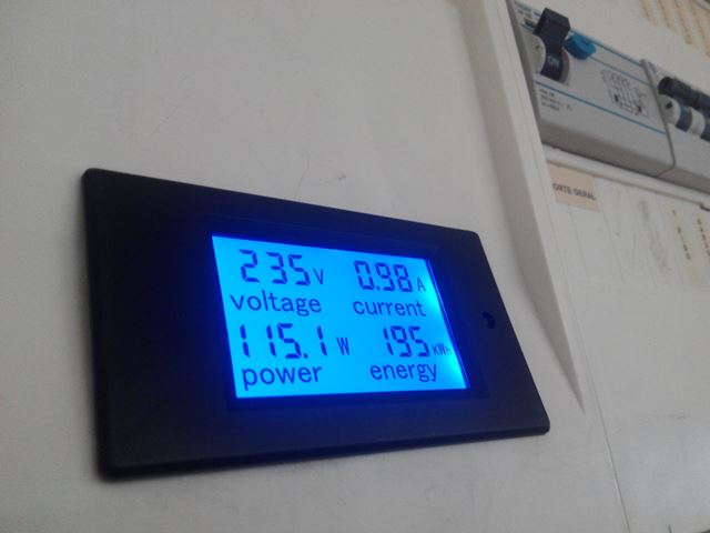

Dá muito jeito estar logo acessível visualmente...Erbium Escreveu:Esse contador parece-me bem para colocar "agarrado" ao disjuntor que vou instalar para carregar o Leaf

Sim, devo fazer uma coisa semelhante.t3lmo Escreveu:Dá muito jeito estar logo acessível visualmente...Erbium Escreveu:Esse contador parece-me bem para colocar "agarrado" ao disjuntor que vou instalar para carregar o Leaf
A minha garagem tem um quadro elétrico especifico, recebe energia do quadro principal e divide para 3 ou 4 disjuntores (luz, tomada, portão, etc..) e tem um disjuntor "extra" que não tem nada alocado. A minha ideia é esse muda-lo de 16A para 20A e dai fazer uma ligação com cabo com secção 2,5mm2 (ou 4) para uma tomada CEE e fica exclusivo para a carga do Leaf (e fazer um EVSE regulável até 16A). Depois neste disjuntor ligo o contador.
