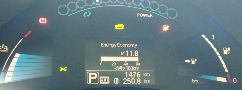

Boa tarde, Aproveito para mostrar as primeiras nedidas do meu Leaf 30 com uma OBD que recebi por estes dias.
Ontem com autonomia para - - -.
Antes da carga - TRIP tem cargas intermédias...

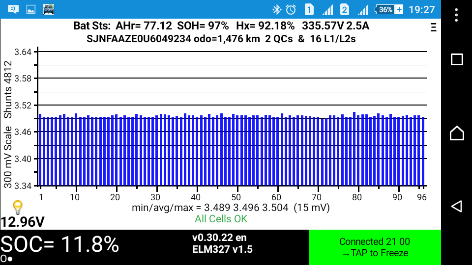

LS antes de iniciar carga

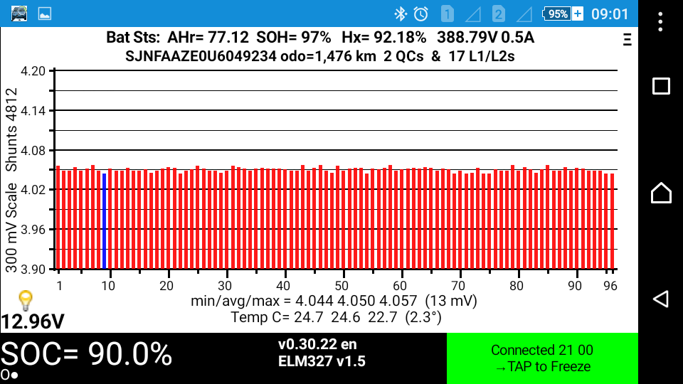

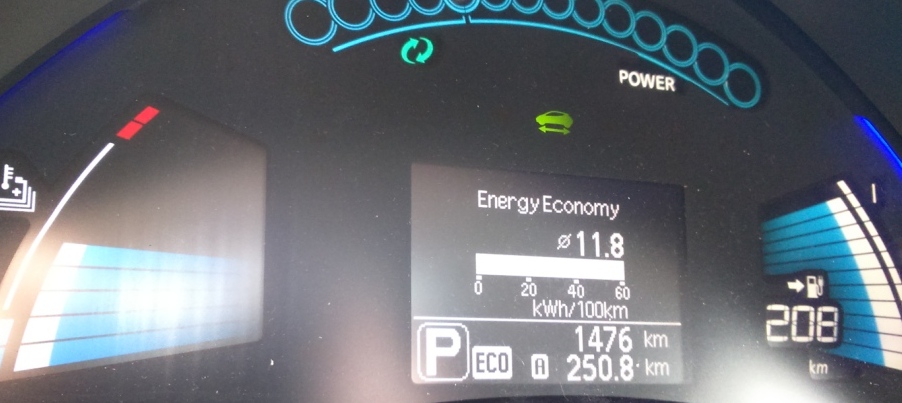

Hoje depois de carga até 11 Barras (não houve tempo para mais...
Autonomia 11 Barras 90% SOC
LS com 90% SOC
LS com 90% SOC
Ainda não sei interpretar todos os valores, mas aqui fica.
Amp/Hora 77,12 SOH 97% - Parece que tenho de capacidada algo acima dos 29 kWh.
