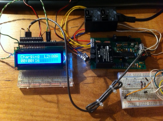

Montar o OpenEVSE é muito fácil, basta seguir estes guias:
- OpenEVSE site -> Wiki -> Product Information - Build Guides, ou
- https://code.google.com/p/open-evse/wik ... _Plus_spec + https://code.google.com/p/open-evse/wik ... SE_DIY_30A
- para o LCD - https://code.google.com/p/open-evse/wik ... Y_LCD_spec
Recomendo vivamente que coloquem suportes para os integrados para os poder tirar e por sem problemas. Eu coloquei apenas no uP principal.
Depois de tudo soldado, liguei o evse e fui navegando pelos menus e aprendendo que funções podem ser alteradas. Aqui a carregar a 80A...era bom :-)
O EVSE faz um teste para saber em que modo se encontra, como temos uma fase e um neutro, ele assume erradamente o modo L1. Podemos alterar esse parâmetro no menu para modo L2. Quase todos os testes de segurança podem ser desativados.
