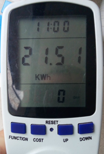

Estava assim após 15m da luz do burro:
Depois deixei de noite a carregar a 16A.

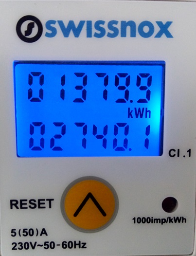

Pela manhã antes de abalar de casa, este contador mostrou isto:

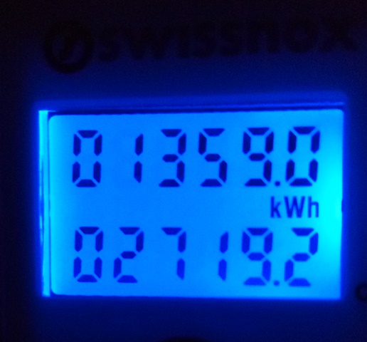

E este mostrou isto:
O Leaf Spy mostrava como é hábito os 215 GID's:
[img]https://upimagens.com/di/39W0/Screensho ... -26-34.png[/img]
Posto isto, qual é a degradação do pack do meu Leaf?
Enviado: 16 out 2015, 18:32
por marcopns
21,5kwh são 86% de 25kwh :D
Enviado: 16 out 2015, 18:51
por Orlando
marcopns Escreveu:21,5kwh são 86% de 25kwh :D
Boa perspectiva!
Enviado: 16 out 2015, 19:37
por VETL
O outro contou 20,9. Mesmo assim, era bom era!
Está a escapar-me algo...
Enviado: 16 out 2015, 19:43
por RJSC
O que está a escapar é que os outros testes da tomada nunca são feitos com a luz do burro...
É quando aparece a tartatuga ou quando desaparecem as barras.
Enviado: 16 out 2015, 19:47
por VETL
RJSC Escreveu:O que está a escapar é que os outros testes da tomada nunca são feitos com a luz do burro...
Mesmo assim, a energia da tartaruga até à luz do burro é ridícula.
Foi um instante o que ela durou só com a climatização.
E os 215 gid's?
Enviado: 16 out 2015, 22:04
por FullElectric
Este carro para 78mil km está espetacular e está a reportar um SOH inferior ao que efectivamente tem
Enviado: 16 out 2015, 22:18
por Orlando
FullElectric Escreveu:Este carro para 78mil km está espetacular e está a reportar um SOH inferior ao que efectivamente tem
Mais uma vez o LBC a fazer das suas e a luz do burro a trazer luz.
