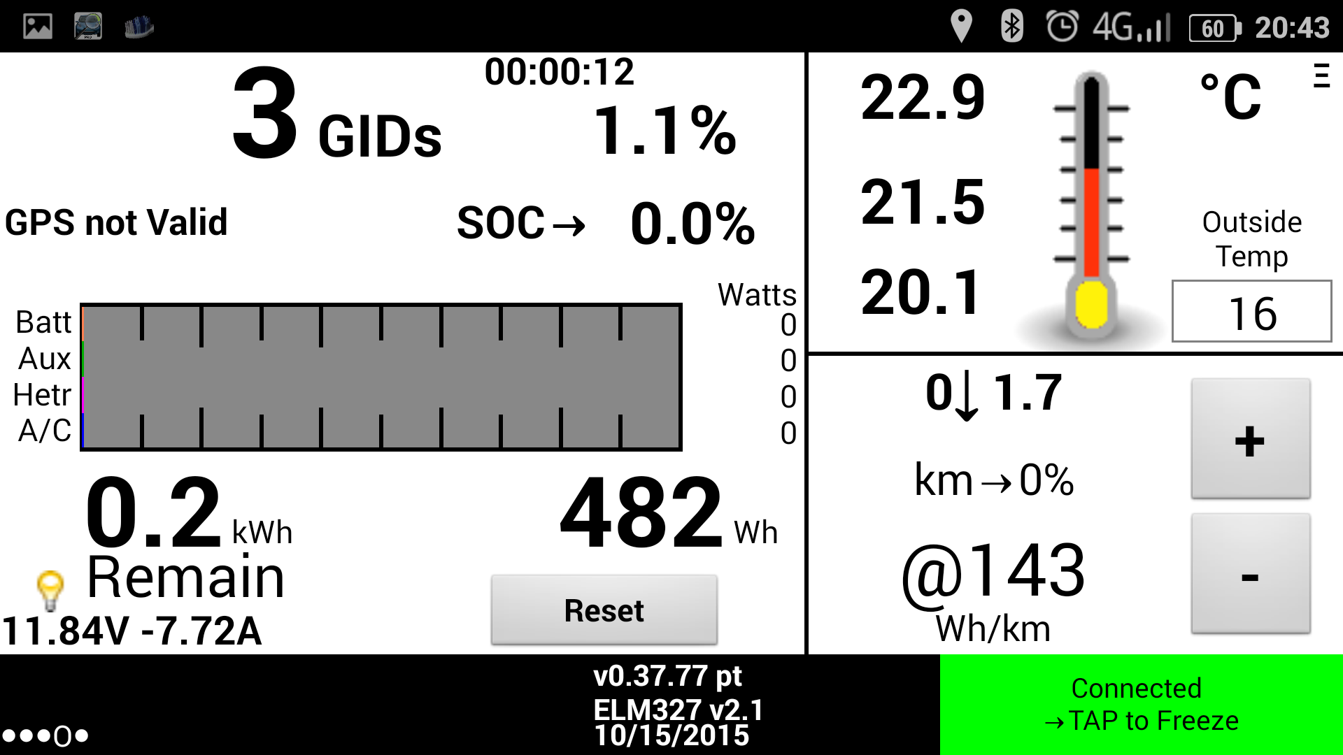

Finalmente vi pela primeira vez a tartaruga e a "luz do burro".
O que eu não sabia era que com a "luz do burro" iria deixar de ver a tartaruga e deixar de ver a limitação de potência.
Por isso deixei descarregar sempre mesmo depois da tartaruga até que ele desligou o contactor e tudo voltou a ficar normal. Desta forma, acabei por não registar para a posteridade o bichito carapaçudo e a limitação de autonomia. Também não registei a tensão da célula 32 que chegou pelo menos aos 2,9v.
Depois do contactor desligar a tensão voltou a subir um pouco e nunca mais consegui que ele voltasse a ligar. Ainda experimentei levar a bateria de 12v bem abaixo a ver se ele voltava a ligar o contactor para a carregar mas népia. Pareceu-me que depois da "luz do burro", nem a bateria de 12v volta a carregar.

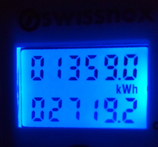

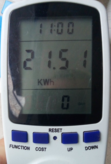

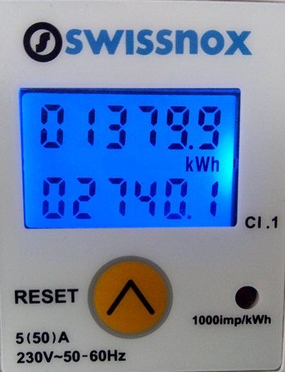

Estava assim após 15m da luz do burro:
Depois deixei de noite a carregar a 16A.
Pela manhã antes de abalar de casa, este contador mostrou isto:
E este mostrou isto:

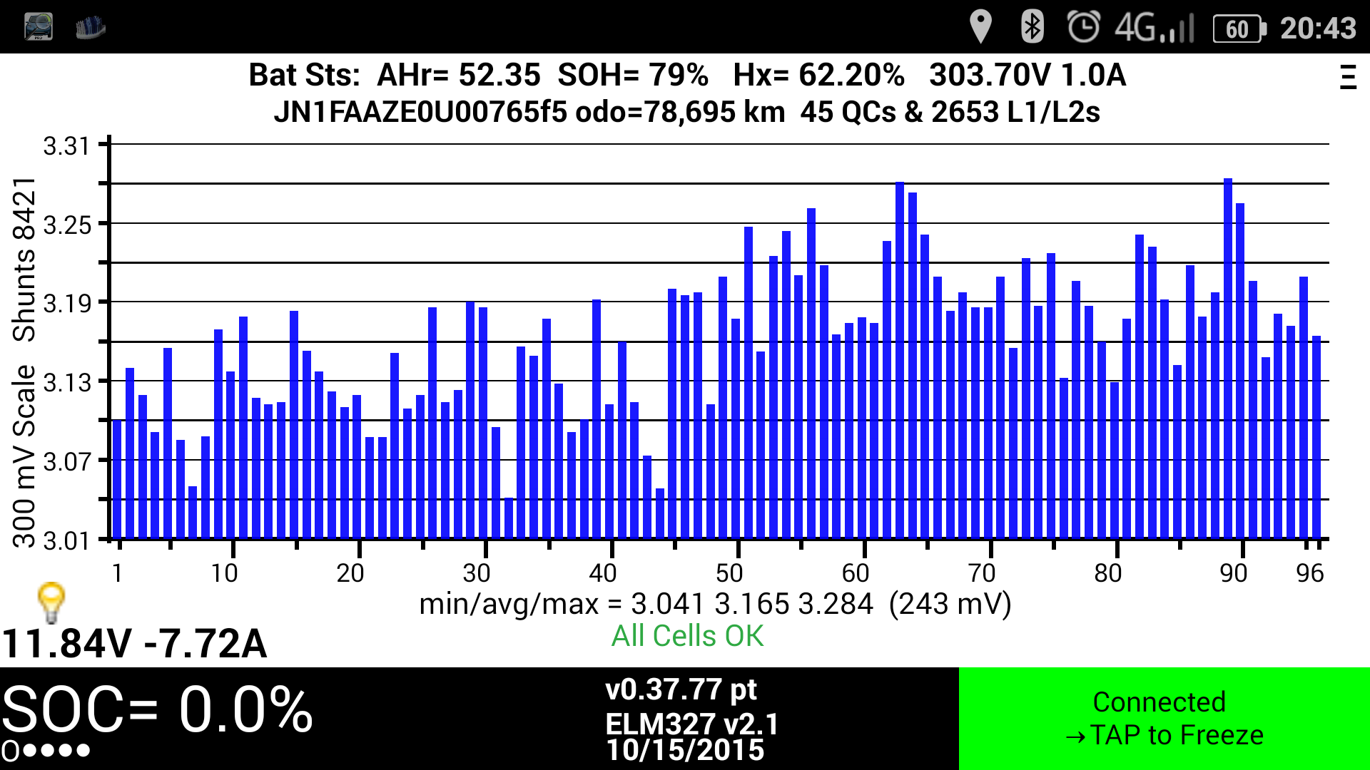

O Leaf Spy mostrava como é hábito os 215 GID's:
[img]https://upimagens.com/di/39W0/Screensho ... -26-34.png[/img]
Posto isto, qual é a degradação do pack do meu Leaf?

Mensagem por marcopns »
21,5kwh são 86% de 25kwh :D

Mensagem por VETL »
marcopns Escreveu:21,5kwh são 86% de 25kwh :D
O outro contou 20,9. Mesmo assim, era bom era!

Mensagem por RJSC »
O que está a escapar é que os outros testes da tomada nunca são feitos com a luz do burro...
É quando aparece a tartatuga ou quando desaparecem as barras.
Mensagem por VETL »
RJSC Escreveu:O que está a escapar é que os outros testes da tomada nunca são feitos com a luz do burro...
Mesmo assim, a energia da tartaruga até à luz do burro é ridícula.
Foi um instante o que ela durou só com a climatização.

FullElectric
Mensagens: 1169
Registado: 29 jan 2014, 18:39
Capacidade bateria: 49,5 Ah
Mensagem por FullElectric »
Este carro para 78mil km está espetacular e está a reportar um SOH inferior ao que efectivamente tem

Mensagem por Orlando »
FullElectric Escreveu:Este carro para 78mil km está espetacular e está a reportar um SOH inferior ao que efectivamente tem
Mais uma vez o LBC a fazer das suas e a luz do burro a trazer luz.
