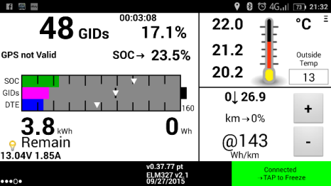

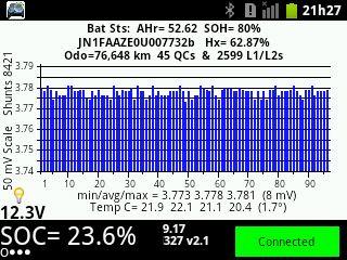

Há um ano, 5 meses e 15 dias (quase um ano e meio) e 44.174Km depois, era este o cenário:
[img]https://upimagens.com/di/SN9A/IMG_20140412_201444.jpg[/img]
[img]https://upimagens.com/di/N9ZV/IMG_20140412_201502.jpg[/img]
Hoje, o cenário equivalente é este:
Fui à procura disto porque no ano passado o OCasal colocou uma questão cá no fórum que ficou sem resposta:
OCasal Escreveu:Sendo que cada vez são mais, os utilizadores do leaf spy, seria interessante começar a aprofundarmos nesta comunidade a interpretação das tensões das células, já que são o melhor parâmetro para avaliar a verdadeira autonomia do carro.
Para começar lanço a questão: quais as tensões no primeiro aviso de bateria fraca, no segundo aviso e finalmente na tartaruga?
Eu ia responder-lhe que à medida que o pack encolhe, a reserva também vai ficando mais pequena e que, se quisermos ter uma reserva mental sempre igual, a tensão das células vai subindo ligeiramente para essa mesma reserva.
No entanto, face ao panorama do que postei acima, o que é que lhe respondemos?
Mas vamos esquecer os meus screenshots. Para a questão do OCasal, acho que estes gráficos dizem tudo:
[img]http://www.eco-aesc-lb.com/en/product/l ... ndex01.gif[/img]
[img]http://insideevs.com/wp-content/uploads ... 50x418.jpg[/img]
