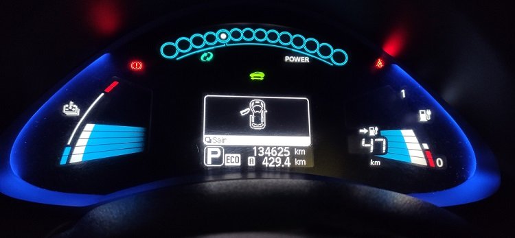

Ora bem, então novidades:
- Vidro da frente mud... reparado. Afinal não era assim tão grave e para não estar lá duas horas, fizeram a reparação. Como é do lado do passageiro, fica para já com reparação. Caso não fique satisfeito, há-de vir alguma outra pedrada! :naughty:
- Chegou umas encomendas (de natal): capa do volante já montada. Fica um pouco grosso mas para já gostei. Depois coloco foto. Falta aplicar o led para a luz do tecto. Tenho que ver como são as luzes do condutor\passageiro... eu não vejo nada com aquilo ligado!!
- Entrei em contacto com o Daniel (mais conhecido por Dala no YT, desde já o agradecimento caso venha por aqui espreitar :D ) e apontou-me para um caminho e... :shock:
Dos 20kms de estimativa, passou para os 47!!! :shifty:

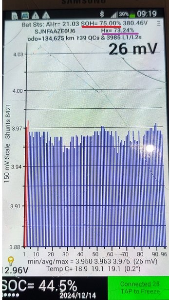

Tenho as células entre os 3.951v e os 3.976v (SOC 44.6%). Amanhã a ver se consigo ter um tempo para testar no terreno... tenho que tomar um calmante a ver se durmo! :lol:
Re: Diário de bordo - 2Rs
Enviado: 13 dez 2024, 23:11
Não conhecia essa aplicação. Que diabos é isso?
Esses 75% parecem-me muito redondos, no fundo fará um reset ao BMS e depois ele irá reaprender a capacidade real.

por renateves
O valor dos 75% foi introduzido por mim. A aplicação é muito recente (2 dias)

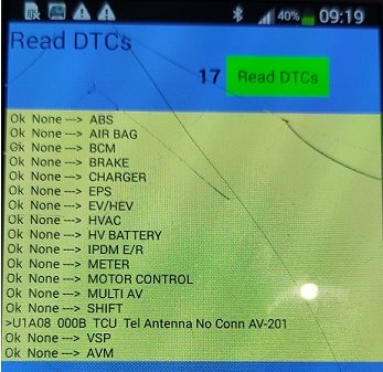

Uihhhh... consegui!!! :dance: Sem erro:
Sem erro!!
Sem erro!!
Depois da novidade de ontem, eis que agora à pouco fui ver o estado no LSpy:
LSpy apos reset BMS
LSpy apos reset BMS
E depois lembrei-me... será que dá!? :roll: Deixa cá experimentar o reset dos DTCs... e MAGIA aconteceu! :lol:
Reset aos DTCs
Reset aos DTCs
WTF... estou :shock:
