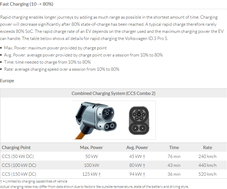

Olhando para estas curvas a olho, diria que num PCUR da Ionity, numa carga dos 20 aos 80%, o tempo de carga poderá ficar entre 50 a 60% do tempo num PCR 50kW, ou seja, quase metade do tempo. Isso pode justificar o uso da Ionity mesmo com os preços altos.

Sim, menos de metade do tempo, segundo este quadro.
Screenshot_2021-02-18 Volkswagen ID 3 Pro S.png (90.03 KiB) Visto 17632 vezes
https://ev-database.org/car/1203/Volksw ... arge-table
Vou pedir o cartão sem mensalidade, já que não pago, pode ser útil em alguma situação.
Fala-se num upgrade mais para o fim do ano que permitirá aumentar a autonomia entre 35 a 40km e a capacidade de carga para 170 kW.
