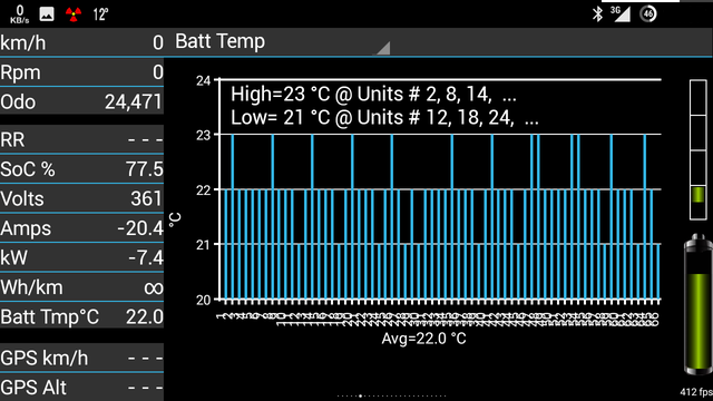

Na altura estava a ver as temperaturas e nada de mais... normal para um carregamento em dia de sol, embora fresco.
Aos 77% já a carregar como se tivesse a (+/-) 85%
Enfim... estranhei. :roll:

Pois, com essa temperatura é mais ou menos de esperar. Foi mais ou menos isso que tinha no carregamento na Prio.
Quando vou em AE e paro num PCR muito em baixo normalmente a temperatura está nos 20 e muitos (30 nalguns casos) e aí a velocidade costuma ser superior.
Quando meu AC se avariou em Coimbra e tive de vir para Lisboa sem arrefecimento nos PCRs, as minhas células chegaram a ter uma média de 40 e poucos graus. O carregamento em Pombal deu-me velocidades de carregamento aos 90% perto que esses teus 77%. Para além disso levou-me a bateria até aos 98%, coisa que nunca vi fazer em qualquer carga rápida.

Estás a dizer/especular que será por ter a temperatura "baixa" no pack?!
Se sim, posso acrescentar que já carreguei com a temperatura do pack ainda mais baixa, sem qualquer acontecimento igual ao que relato!

Temperatura não é o único factor que importa, mas é sem dúvida relevante.

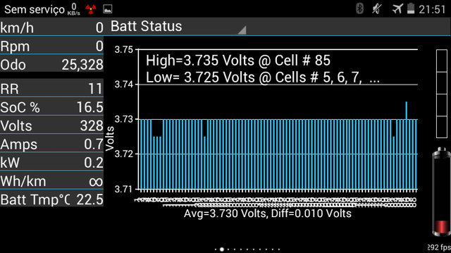

Ontem à noite, antes de colocar à carga, era este o cenário em anexo na foto.
Parece-me bem! Certo Malm? Mas assim que haja tempo, tenho que o "depenar" mais um pouco de % a ver o seu estado...
De manhã acusou 13Kw consumidos na tomada.

Tem muito bom aspeto, mas não é conclusivo. Para ser conclusivo teria de saber quanto carrega dos 50 aos 55% (calculado através do CaniOn).
Consideremos que uma barra de 5% corresponde a mais de 620Wh. Nesse caso deve considerar como capacidade total uns 14,5KWh, considerando 100% esse valor, descontando à medida que se vai consumindo a energia, atingindo os 0,0% de SoC quando gastou esses 14,5KWh. No entanto, ainda vai ter alguma energia disponível mas já não vai andar. Com as voltagens com que está não dá para perceber a heterogeneidade da degradação das células, terá de ser mais descarregado.

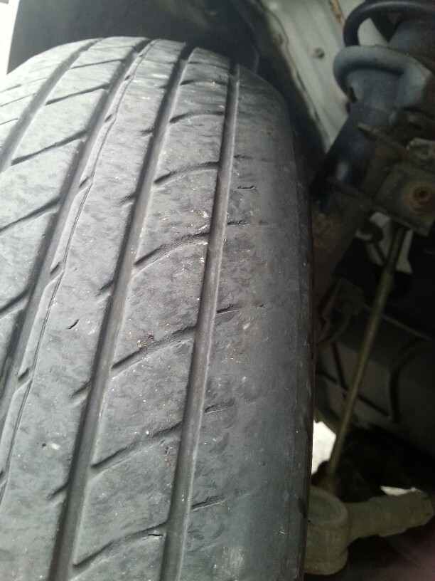

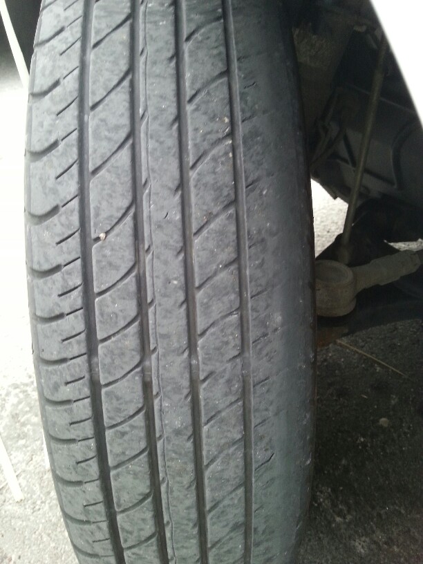

Esta capicua continua a rodar... diariamente a acumular kms e passado 1 ano da sua chegada, ultrapassou os 30.000 kms.
Não há grandes novidades a não ser uma ida à Peugeot parar verificar o pseudo-problema da refrigeração do pack nos postos rápidos... só para relembrar que me desliga aos 56%, e já li alguém por aqui com o mesmo cenário :? ... e que não detetaram qualquer problema, nem tinham qualquer resposta por parte da casa mãe (Espanha/França) sobre o assunto.
Depois de falar com o técnico especialista e mostrar que não concordava com a avaliação, tive que aceitar porque mesmo eles não tem ferramentas nem conhecimentos avançados sobre qualquer assunto. Ficaram admirados com os screenshots da Canion... lá diz o provérvio: em casa de ferreiro, espeto de pau :!:

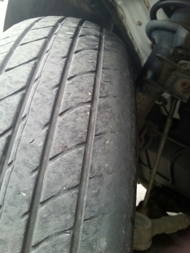

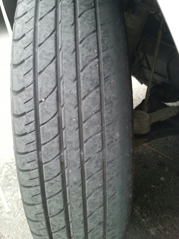

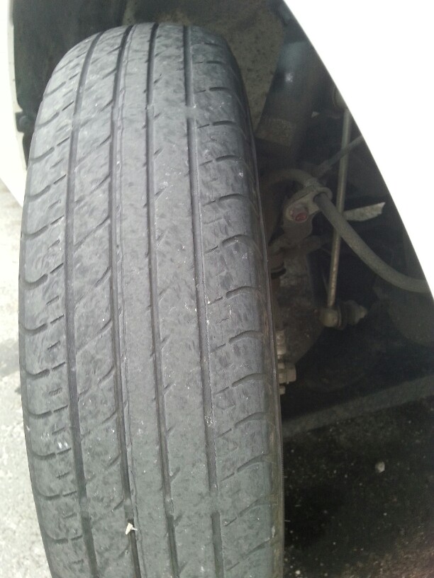

Chegou também o momemto da inspecção e eis que apareceu um problema com... pneus. Acho que não passa! O que me dizem?
