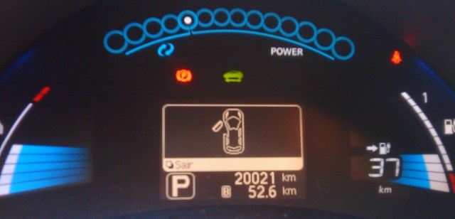

Bem, hoje foi dia de:
Tem sido sempre carregar e andar.
Já não tenho feito carregamentos a 100%. Ganhei confiança e só carrego a 80%. Chega perfeitamente.
Só os faço raramente quando prevejo trajectos mais longos.

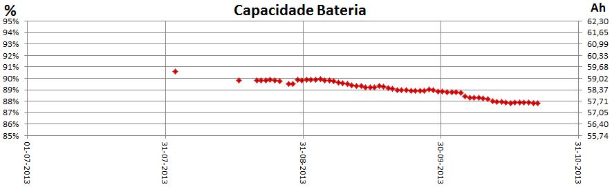

Continuo com o log LeafSpy ligado e vou tirando os mínimos diários da capacidade da bateria.
É este o panorama:

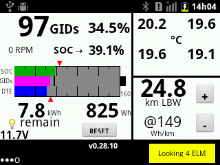

Há uns tempos registei-me no mynissanleaf.com para tirar dúvidas na utilização do LeafSpy.
Eles esclareceram-me as dúvidas e aceitaram sugestões minhas também. A versão 28.10 que entretanto saíu, entre outras novidades, já mostra a velocidade e a altitude nas medidas europeias como lhes tinha sugerido. Também por sugestão minha, o log vem agora num ficheiro "csv" onde as casas decimais das coordenadas gps são pontos em vez de vírgulas como estava nas versões anteriores. Assim é mais fácil abrir no excel sem a confusão das vírgulas.
Aqui o screenshot sem o gps ligado com as rpm:

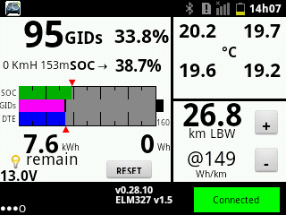

E o screenshot com o gps ligado mostrando a velocidade e a altitude em Km/h e metros respectivamente:

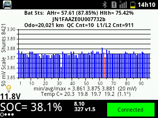

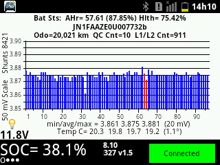

Com o decorrer do tempo, também já deu para perceber que o meu pack terá um "patinho feio" - o módulo 32:
Ainda não tive necessidade de fazer grandes descargas mas, quando se proporcionar uma descarga mais profunda, vou verificar se o gajo é mesmo o "patinho feio".
Pelo menos nos carregamentos a 100% e nas verificações do dia-a-dia, este é o que se destaca sempre com a tensão mais baixa.

Pela experiência que tenho no meu, a diferença da 32 para as outras vai ser cada vez maior, à medida que desce o SoC. No meu quando a mais fraquinha atinge 2,75 V o carro para. No entanto, se o deixar estar parado algum tempo ela equilibra qualquer coisa e já dá para fazer mais umas dezenas de metros. Eu arrisco "all in" como a tua limitante é a 32, sendo que no teu ela é claramente dominadora sobre as outras. No meu a 73 é acompanhada muito de perto por outras e substitui-la não traria quase benefício nenhum.

Este caso acaba por ser melhor que se tivessem todas degradadas ao mesmo ritmo.
Se a capacidade da bateria não descer o suficiente para ativar a nova garantia, quando for necessário substituir, substituindo um módulo já melhora a situação.
Mas realmente bom era a bateria ser trocada por uma das novas mais resistentes à temperatura. O pior é que até agora essa segunda geração de baterias parece ser só para os Americanos.

Mas o natural é não degradarem ao mesmo ritmo. No meu isso é evidente, até porque é evidente a diferença de temperaturas que se fazem sentir no pack. Uma célula no meio de duas degrada mais que uma célula que só tem uma de um dos lados. Qualquer dia destes identifico cada uma das minhas 66 células no pack e relaciono a carga que têm a 15% de SoC com a sua localização. Estou convencido que o padrão de degradação das minhas não vai variar muito de i-MiEV para i-MiEV.
