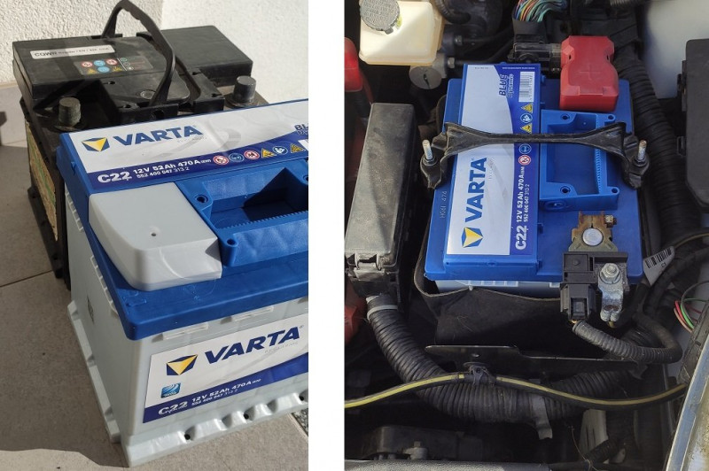

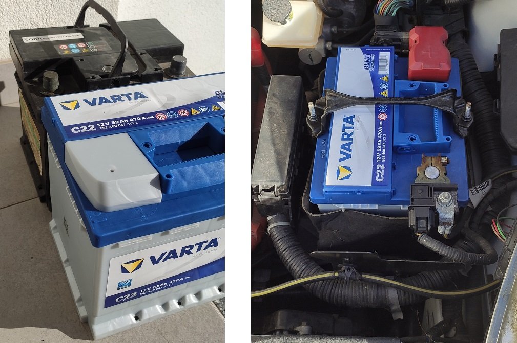

Novidades: mudei a bateria......... de 12v :lol:
Um pouco mais alta mas nada que interfira na sua instalação:
Comparacao e instalacao

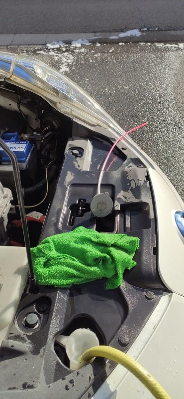

Aproveitei e estive a "limpar" a produção de algas... lá se foi o sushi
Limpeza das algas
Limpeza das algas
