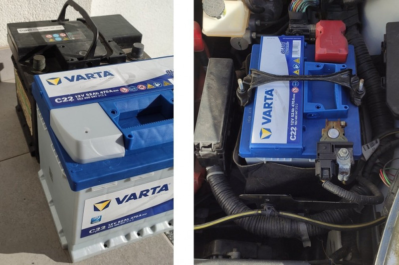

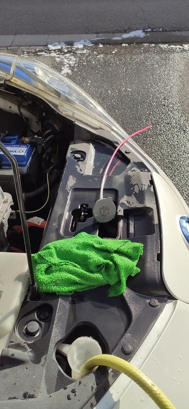

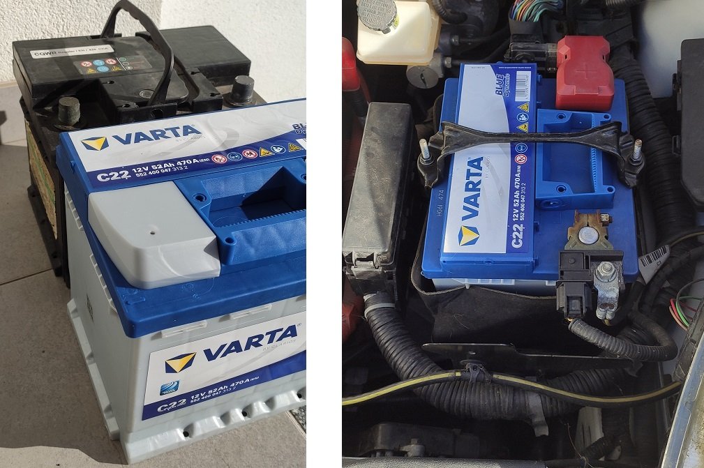

Novidades: mudei a bateria......... de 12v
Um pouco mais alta mas nada que interfira na sua instalação: Aproveitei e estive a "limpar" a produção de algas... lá se foi o sushi

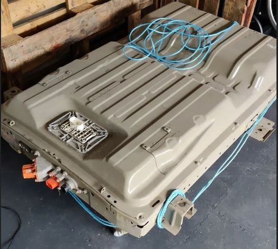

Estava a ver anúncios de carros e baterias e coisas e tal... e deparei-me a olhar para as baterias de 24/40 da Env-200!! Tendo estas cooling de AC, e pelo que li, usa o memso compressor do AC (de cabine), não daria para "retrofit" no leaf?! Sendo células as mesmas, "apenas" teria que haver algum corta e cola para incluir o condensador+ventoinha no pack!!
Sim, se calhar estou a disparatar mas... para mim faz sentido. Embora nas pesquisas não tenha encontrado ninguém que o tenha feito... é mais ao contrário: Leaf -> eNv-200. Será a caixa da env-200 maior? Diferente é sem dúvida.

A caixa da fragoneta é maior e não cabe no LEAF, isso foi muito falado aquando do lançamento desta nova geração, de qualquer das formas parece que em termos de fiabilidade é pior o pack da Ev200 do que o do LEAF, relacionado com a homogeneidade termica, ou seja, tem arrefecimento mas mal concebido.
