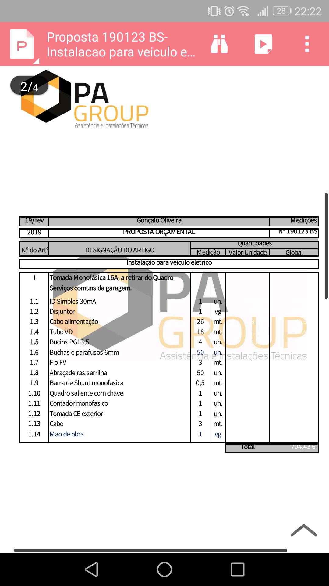

Re: Soul EV esclarecimento e ajuda
Sim, essa tomada CEE é de 3 pinos e de 16A, com segurança.
Acho que o mais caro aí é o contador, o diferencial e os 26m de cabo. (EDIT: mas atenção que não está discriminado no orçamento qual é o tipo de cabo que vai ser utilizado, esse é um aspecto absolutamente fundamental, até porque eles acham sempre que basta menos... mais grosso é muito mais caro e dá muito mais trabalho).
Abraçadeiras de serrilha? Isso são as zip ties?... Eu tinha vergonha de pôr isso num orçamento... isto se fosse electricista... Meio metro de shunt? Esse meio metro já deve ter sido vendido a muita gente...
Mas calma, que ele só fez o trabalho porque era filho do amigo do pai...

- Mensagens: 6669
Mínimo secção 2,5mm2, serão 16A durante muitas horas. Mas o ideal é 4.
Dependendo da distância do quadro à tomada, 4mm2 pode ser mesmo obrigatório, senão poderás ter grandes perdas. Se fosse perto, devia safar. Mas com 26m de fio ter 4mm2 é mais seguro e com menos perdas.
Edit: actualmente nas cozinhas é obrigatório 4mm2 para ligação do forno. A maioria dos fornos não chega aos 3,6kW e sobretudo não os consome durante várias horas seguidas.

Ora então
resposta da empresa que me apresentou os orçamentos:
Bom dia Caro Gonçalo Oliveira,
"Em relação ao carregamento em monofásico é a primeira solução, que contempla uma tomada CE (foto em anexo), já agora convém confirmar se a viatura trás o adaptador, se não vier e não quiser comprar podemos sempre optar por uma tomada green Up normal (foto em anexo) embora o custo destas tomadas da legrand ainda esteja um bocadinho inflacionado, o cabo entre quadros tem que ser de 4mm e depois do seu quadro à tomada vai a 2,5 para 16 A conforme as normas, vou pedir ao meu colega para lhe enviar as propostas conforme solicitou, no entanto diga-me que tipo de tomada prefere em função dos cabos que a viatura trás"
Alguem sabe soul traz adaptador? nem sei do que ele esta a falar.....
Eventualmente, comprarás um EVSE para poderes carregar a 16A na tomada de 16A. O EVSE do carro só vai permitir carregar a 10 ou 12A (não sei) e aí basta usar o adaptador.

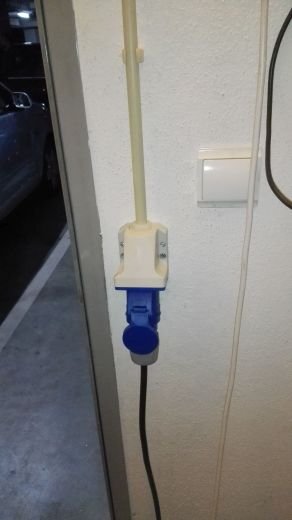

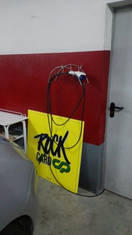

- Mensagens: 3332
É assim que é a minha instalação. Custou 400€ com cento e tal metros de cabo.
