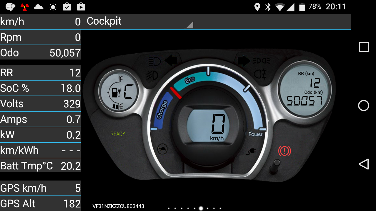

A mítica marca dos 50,000 km

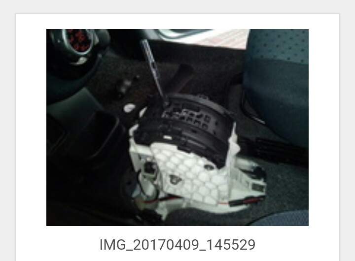

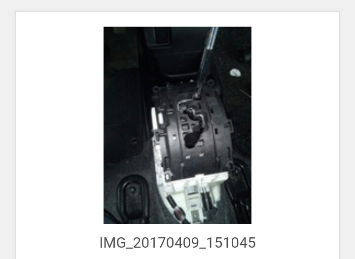

Já instalei os 2 modos de condução de regeneração B e V ... Vou​ depois fazer o teste....

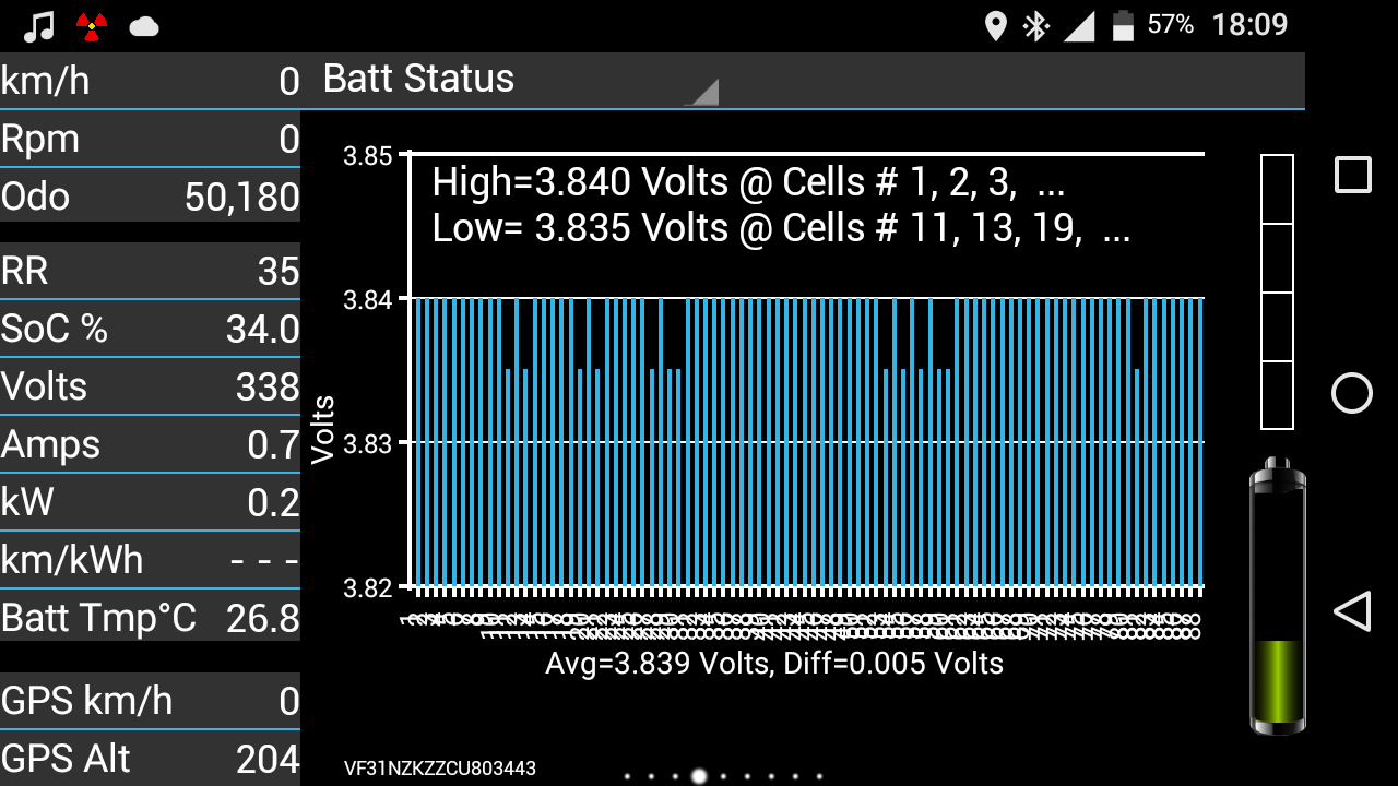

Pessoal se fosse possível aos mais entendidos a análise as células... No meu ver penso que estão bastante iguais acho que é bom.... Agora quanto a quantidade de energia restante nas células para a autonomia restante também me parece bem
Aguardo observaçãos
Obrigado
rnlcarlov
Mensagens: 2323
Registado: 16 jun 2015, 18:08
Capacidade bateria: 41.1 Ah
Mensagem por rnlcarlov »
34% é um SOC muito elevado para ver alguma coisa de jeito. Só mesmo se tivesses uma célula muito má é que se poderia ver alguma coisa. Só em SOCs de tartaruga é que se pode ver alguma coisa.

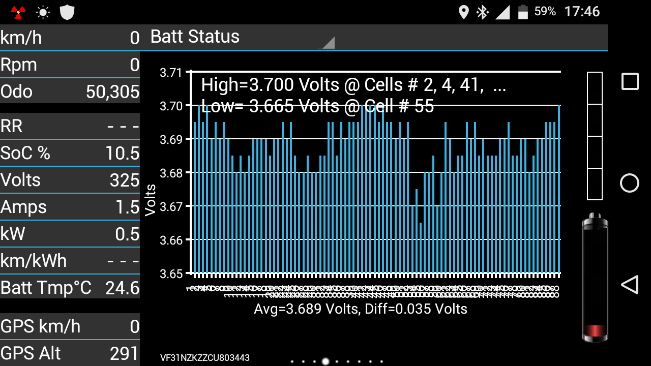

Bem aqui está com 10,5% de soc
É nada de tartaruga....
Agradeço análise ao pessoal mais experiente
Obrigado
sosimple
Mensagens: 318
Registado: 15 ago 2016, 14:16
Mensagem por sosimple »
Não sendo de todo um expert, 35mv de diferença entre as células mais díspares, parece-me um excelente resultado.

rnlcarlov
Mensagens: 2323
Neste momento o screenshot mais recente que tenho é do carro com 6.5% SOC, onde tenho cerca de 90mV de diferença entre a célula mais baixa (nº 67) e a mais alta. Assim mais perto desse SOC tenho uma imagem de há quase um ano atrás com 20mV de diferença a 9% SOC.
