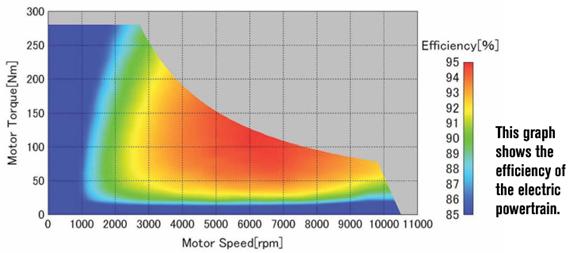

Até agora só vi anúncios de melhoria de eficiência em notícias de fabricantes de caixas de velocidades. E são sempre números atirados ao ar, sem nenhuma explicação como é que apareceram.
Gostava de perceber como é que neste gráfico de eficiência do Leaf uma caixa de velocidades poderia melhorar a eficiência do sistema:
Só a muito baixas velocidades (10km/h) é que poderia haver algum benefício, que seria obviamente perdido com o aumento de peso e atrito de uma caixa de velocidades e respetiva embraiagem. Dispenso.
