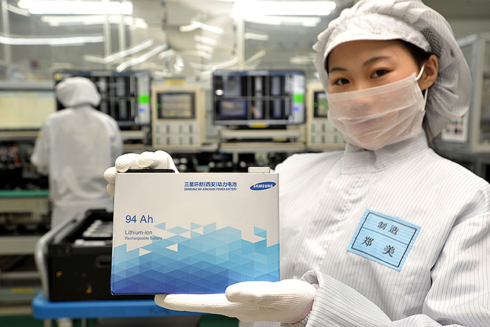

Também acho que o preço é o maior entrave à massificação dos VEs. 15.000 € novo antes de incentivos seria mais justo para o carro que é. Mas uma bateria de maior capacidade e um carregador interno de 32 A deveriam ser possíveis como opções.
O i-MiEV como tem uma bateria bastante simples - com células apenas em série - será dos carros mais fáceis de mudar as células. Já imagino um com as novas células de 94 Ah da Samsung SDI (que também são prismáticas). Praticamente duplicaria a autonomia. Mais tarde ou mais cedo aparecerão empresas especializadas em actualizar as baterias.
[img]http://www.samsungsdi.com/upload/conten ... con-04.jpg[/img]

No limite da degradaçao e já sem garantia quantas células destas ou de,outro tipo seriam necessário para reconstruir o pack de baterias? As mesmas 88? Teriam que ser prismáticas?BECOOL Escreveu:Também acho que o preço é o maior entrave à massificação dos VEs. 15.000 € novo antes de incentivos seria mais justo para o carro que é. Mas uma bateria de maior capacidade e um carregador interno de 32 A deveriam ser possíveis como opções

"No limite da degradaçao e já sem garantia quantas células destas ou de,outro tipo seriam necessário para reconstruir o pack de baterias? As mesmas 88? Teriam que ser prismáticas?"
Eu acho que substituir as originais por outras que não sejam idênticas é capaz de ser uma tarefa complicada. Já substituir por idênticas é fácil (já foi feito com excelentes resultados). Eu espero que o meu possa ser usado pelo menos mais 5 anos, com uma autonomia de 60 km. E até mais anos, daqui a 10 anos, com 40 km de autonomia, dá perfeitamente para o uso diário. Mas começa a não fazer sentido, com VE no mercado com 200km de autonomia, mais 2 anos ou 3 com 300km de autonomia (acredito que vários modelos, porque as outras marcas vão responder ao lançamento do e-ampera), andar com um carro que faz 70km. Sendo assim, daqui a 10 anos substituir as baterias do meu seria para me tornar num colecionador de clássicos. No que eu perspetivo para o futuro, um Leaf de 24 kWh ou um i-MiEV daqui a 10 anos são carros completamente ultrapassados, obsoletos, curiosidades do passado.
