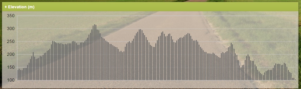

O meu percurso casa-emprego é o que está em anexo.
Faço os ~36Km em cerca de 1hora.... em velocidades que raramente passam dos 70/80Km/h.
Ou seja, em modo descontraído e raramente a passar da 2ª bola (só nas subidas é que uso mais que 2 bolas).
Mas esta observação também acontece em outros circuitos que faça...

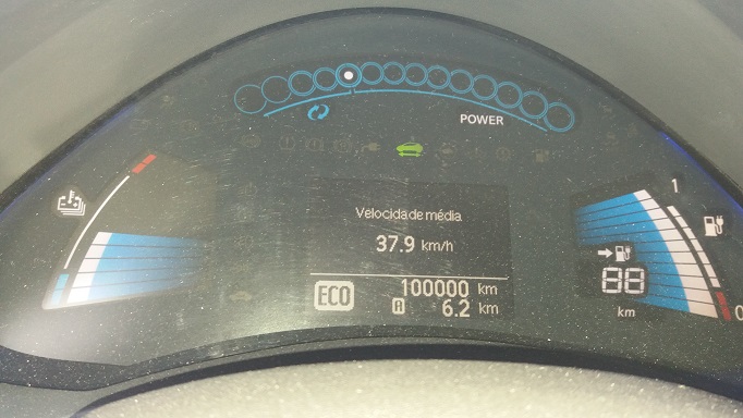

Os 5 anos de idade já passaram, e os 100.000km também :-)
A foto da praxe:
E os dados atuais:
_______________________________________________
Data | Kms | AHr | SOH | Hx | GIDs 100%
junho 2017 | 100.031Km | 43,99 | 67% | 46,07% | 186
Rsumindo, está quase a chegar ás 8 barras :-(
