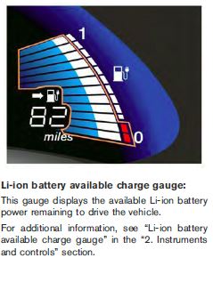

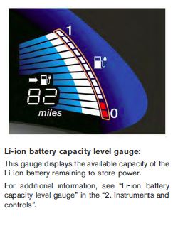

Olá victormcpinto!
Penso que o mjr não se referia às barras de carregamento.
Eu acho que ele se referia às barras de capacidade da bateria. Estas:
Ainda tem as 12?

Percebo a dúvida. Já aqui tinha dito que ainda mantinha as 12 barras de capacidade embora com valores idênticos a quem a já havia perdido.
No dia 1 de Novembro tinha as 12 barras com 55,32. Hoje...foi-se com 55,02 Ahr.
A culpa foi de falha de energia durante a noite :lol: A consulta pelo iphone apresentou- me as 12 barras.
