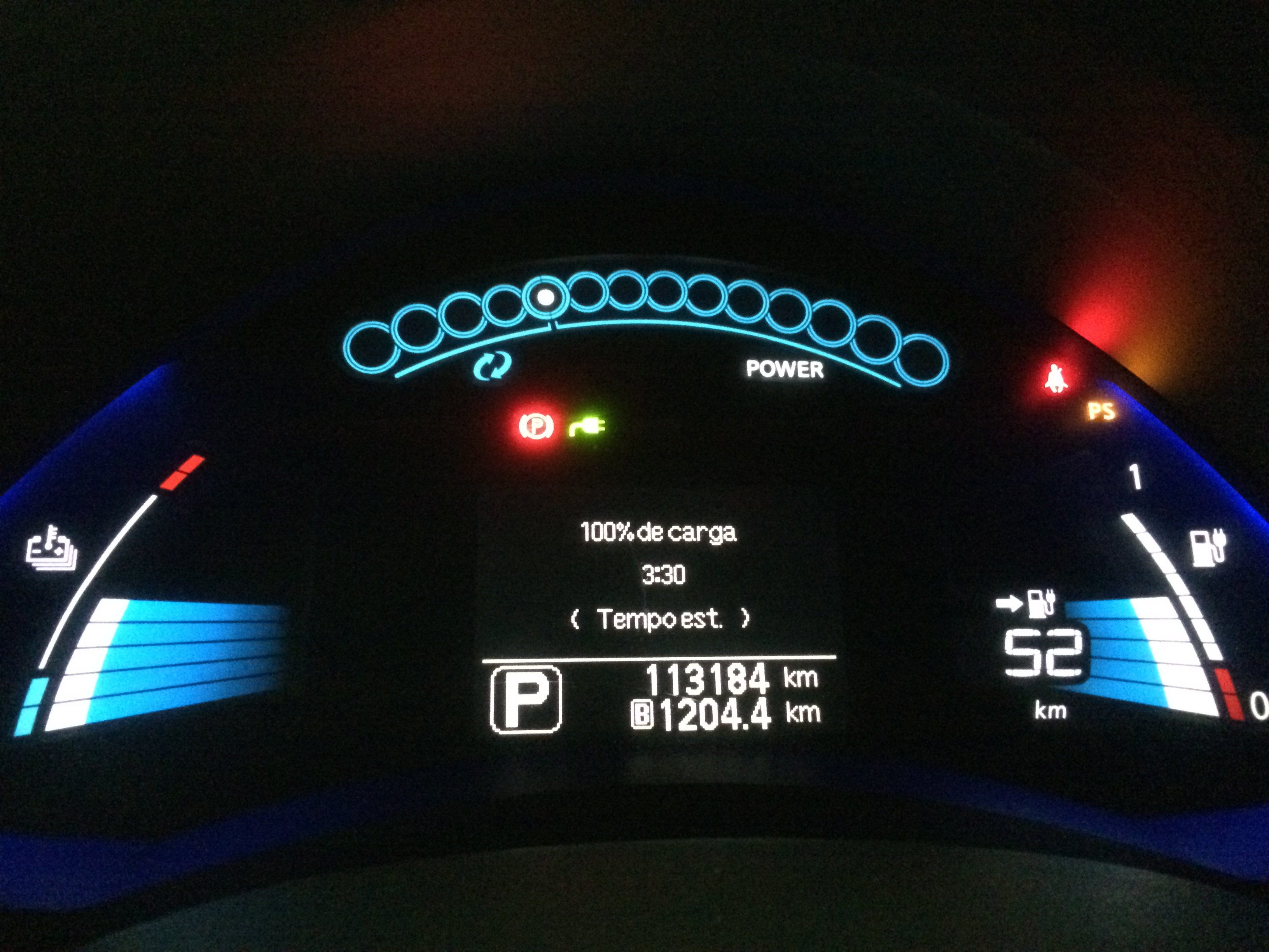

Re: DIÁRIO DE BORDO - mjr
Como esperado. Curiosamente aconteceu durante os festejos do campeonato da Europa.
FullElectric
- Mensagens: 1169
- Capacidade bateria: 49,5 Ah
Acabaste de perder os 3
segmentos
