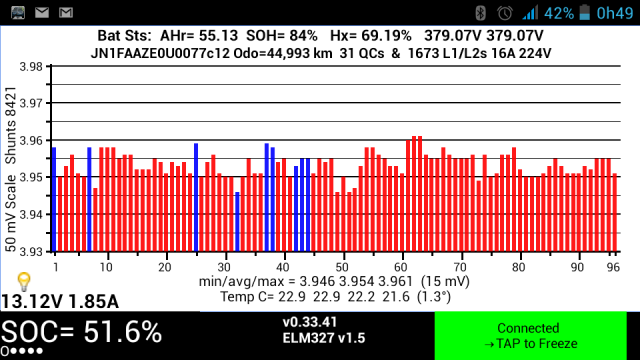

Intressante. Eu já vi tudo vermelho menos as células 2 e 4...
Esta situação mostra que está tudo bem com o sistema de balanceamento do pack, é preciso é agora fazer os testes para avaliar o porquê de ele por vezes descarregar as células que estão abaixo das outras.

Eu já desconfio que o porquê, deriva do facto da 32 andar na realidade mais cá para cima quando em repouso...
Na verdade eu vejo e faço registos quando em carregamento ou quando em descarga.
Parece-me que o cenário será diferente em repouso e serão essas leituras que ele utiliza para fazer o balanceamento.
NOTA: Agora à hora do almoço o cenário mantinha-se inalterado...

E vai-se manter inalterado até a tensão das células em repouso subir dos 4.000V ou esgotar o tempo de descarga por célula calculado pelo LBC (se é que o faz...).

mjr Escreveu:E vai-se manter inalterado até a tensão das células em repouso subir dos 4.000V ou esgotar o tempo de descarga por célula calculado pelo LBC (se é que o faz...).
Parece que faz. Parece que existe um tempo calculado por célula porque ao fim do dia já havia mais algumas azuis:

Também tinha a ideia de que fazia isso, mas não tinha a certeza.
Curioso ele estar com o SOC a 51,6% e com a tensão média nos 3,954V. Deveria ser um pouco mais baixa ou o SOC mais elevado. Estava a carregar?
Sim, estava.
Estava a 16A. Vê-se no screenshot.
Também reparei. O SOC devia estar mais elevado mas não tenho explicação para isso...
Já tenho uma possível explicação: Ele anda todo baralhado pois acabou o carregamento completo com 89% de SOC...
