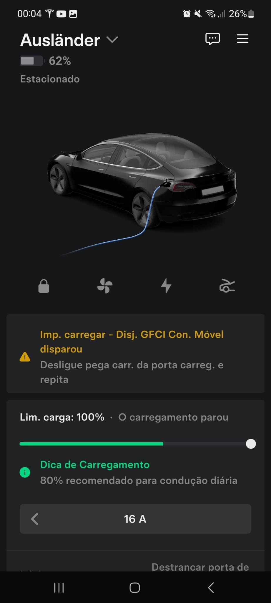

Primeira despesa em vista para o Model 3:
Nos últimos 7 dias, 3x erro de "terra" no mobile conector.
Da primeira vez não percebi porque não tinha carregado ao sair com o carro, no sábado só à 3ª vez é que consegui carregar, e ontem estranhei à meia noite não ter iniciado: Desliguei da tomada, voltei a ligar, iniciou carregamento.
Código de erro na APP ontem:
UMC_a002Imp. carregar - Disj. GFCI Con. Móvel disparouDesligue pega carr. da porta carreg. e repita
O que este alerta significa:
Não é possível carregar o veículo porque o disjuntor de falha de terra (GFCI) do Conetor Móvel disparou.
Tal como o GFCI numa tomada de parede, esta função foi concebida para interromper o fluxo de eletricidade quando existe um problema. Interrompeu o carregamento para proteger o veículo e o equipamento de carga.
Tal pode acontecer por diversos motivos. O problema pode estar associado ao cabo de carregamento, à pega de carregamento, à porta de carregamento ou até mesmo a um componente de bordo do veículo.
O que fazer:
Verifique a existência de acumulação de água ou níveis incomuns de humidade na porta de carregamento e na pega de carregamento. Se encontrar humidade em excesso, aguarde e deixe a parte interior da porta de carregamento e a secção exposta da pega de carregamento secar o suficiente antes de voltar a tentar.
Inspecione o equipamento de carregamento quanto a danos.
Se o cabo apresentar algum dano ou deterioração não o utilize. Experimente utilizar equipamento de carregamento diferente.
Se o cabo estiver em boas condições, tente efetuar novamente o carregamento utilizando o Conetor Móvel.
Se o problema persistir e impedir o carregamento, tente efetuar o carregamento com equipamento de equipamento diferente.
Este alerta é geralmente específico para equipamento de carregamento e fontes de alimentação externos e, por norma, não indica um problema no seu veículo que pode ser resolvido através do agendamento de assistência.
Também pode tentar carregar o veículo utilizando um Supercarregador Tesla ou um local de carregamento no destino, todos eles localizáveis através do mapa no ecrã tátil do veículo. Consulte Mapas e navegação para obter mais detalhes.
Para obter mais informações sobre a resolução de problemas com as luzes de estado do conetor móvel e problemas de carregamento, consulte o manual do proprietário do produto.
- Mensagens: 1317
E não será mesmo algum problema na terra dessa tomada ou da casa?
- civic
- Mensagens: 2406
Não entendo esse resumo da falha, então o erro que dá é falha na terra e manda ver tudo menos a terra???

Também não percebo, no entanto as pesquisas que tenho feito por fóruns vão quase todas parar na falha do UMC, com alguns casos em que a troca de adaptador resolveu.
Nos últimos 2 dias, so far so good.
Não existiu qualquer mudança na instalação física desde Novembro. Posso tentar com o adaptador schuko e com outra tomada na garagem se isto continuar.E não será mesmo algum problema na terra dessa tomada ou da casa?

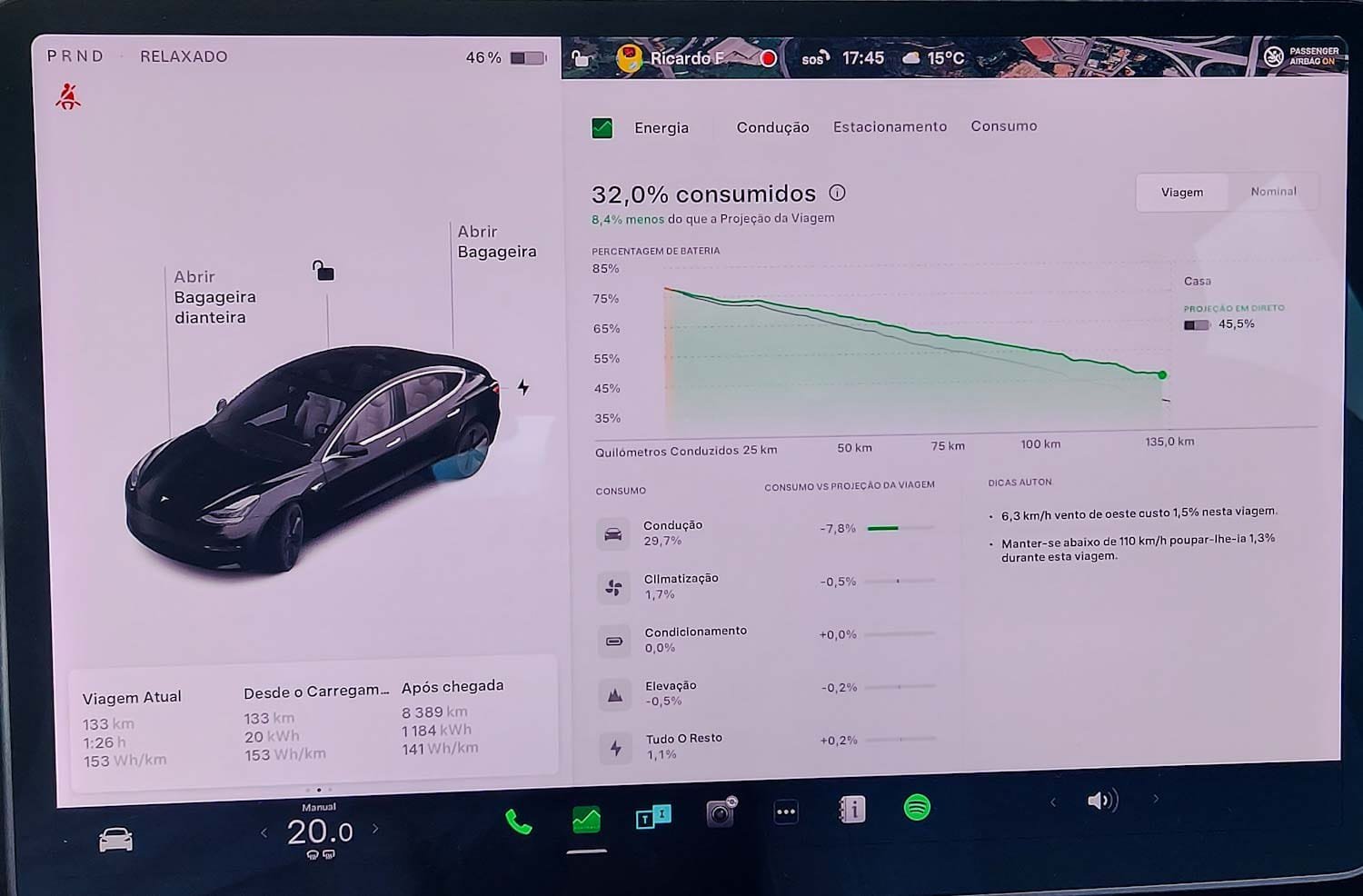

Hoje foi um desses dias: Uma pequena saída Venda do Pinheiro -> Sertã -> Cernache -> Fátima -> Venda, com a primeira vez a ter necessidade de carregar para regressar a casa, e a primeira vez no SuC de Fátima.
Se já me tinha queixado aqui das médias dos primeiros dias com o carro, embora naquele caso a inexperiência, efeito novidade e as temperaturas negativas tivessem a sua parte, continuo sem conseguir fazer médias que vejo nos grupos de facebook e similares, pelo que vou culpar agora apenas a inexperiência.
Mas já não me queixo de todo.
Parciais do dia de hoje:
Venda - Sertã sempre com AP por norma a 115 em auto-estrada, mais N2: 15,4
Não da Sertã mas os 66k entre a ponte do Zêzere - Fátima sempre com chuva: 21,8 (!)
Fátima - Venda, sempre com AP por norma a 115 em auto-estrada: 15,3

- Não percebo como é que com tanto sistema, tanta opção, o carro é incapaz de ajustar a velocidade automaticamente em AE. Se lê de forma +/- correcta a informação dos limites, porque não o AP actua em conformidade?
- Para baixo bati a estimativa por uma diferença enorme, mas mesmo assim o consumo rondou os 15: 8,5% nesta distância tão curta é muito significativo.
- Primeira vez no SUC de Fátima. Obviamente que por questões de preço e de número de carregadores nem sequer equacionei outra opção: Ao chegar ficaram apenas 2 disponíveis mas a rotação é incrível. O Floresta tem bastante memorabilia no interior relativa à Tesla e ao grupo TCP, ambiente muito simpático enquanto se repunha energia no carro e à base de café e hidratos.
31 minutos, 41 kWh @ 0,27€/kWh.
