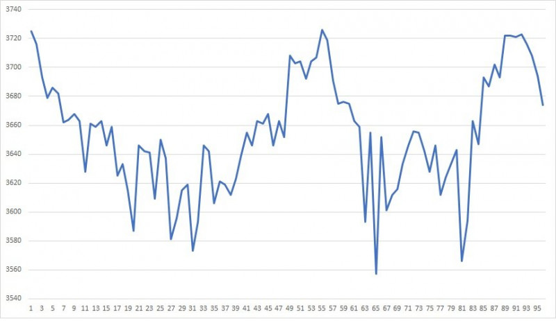

Pelos logs, sim que vinha o LS ligado e a ver as voltagens:
Estado das celulas
Estado das celulas
Parecia tudo normal, só que não: antes de "morrer", deu alerta da bateria muito fraca e com as voltagens ainda com muito "sumo"... mas o BMS não quer saber, e mostrou-se autoritário e mandou-me para o N... só tive tempo de virar para a faixa do lado direito, que por sorte não tinha ninguém, e morrer ali mesmo, à entrada da rotunda. O SOC estava nos 4%!

Anexo mais este log para os (mais) conhecedores analisarem:
Logs
Logs
A sinalização a vermelho é pois claro a altura que me mandou à fava.
> What is minimum voltage for one cell? I know that minimum voltage is 3.125 max voltage 4.125 for leaf geb1 (ZEO). Is it true information?
It's not so much what the minimum voltage is, it's when the car decides it needs to "shut down" (and that can be anything around 3.5v for a particular cell)
Pois, já percebi que não vale a pena olhar para as voltagens das células.
Re: Diário de bordo - 2Rs
Enviado: 10 set 2024, 11:04
Algo de muito estranho se passa com esse BMS ou com alguma célula. Ele desliga o pack instantaneamente se a tensão de alguma célula baixar de 2,9-3,0V (depende da bateria a tensão exata, pode ser menor ou maior). Será possível que em carga (aceleração) as células que estão nos 3,5V baixem para 3,0V ou parecido? É que se for assim não há nada a fazer, não adianta calibrar o BMS que ele vai sempre cortar nesse ponto. E com a tartaruga ele devia proteger deste efeito, pois a aceleração já é muito limitada.
Pode alternativamente, por alguma razão que desconheço, em baterias muito degradadas ele subir a tensão mínima de corte. Não estou a ver nenhuma razão para isso, mas é uma possibilidade que explicaria este comportamento.
