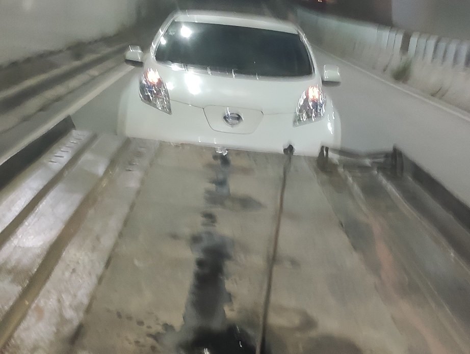

Depois veio a parte mais complicada\chata: solicitado reboque... 1h de espera e nada... a filha já a passar dos carretos (paciência de ervilha) e telefono para saber... ah e tal e coisa, está um dia complicado, vou ligar ao rebocador... estou, sim são mais 30 min!! Dentro da estação de serviço estava um reboque parado... resumindo, mandei o do meu seguro à fava e resolvi com aquele (claro que tive de o pagar, mas já não queria saber...);
Segunda parte... sim, isto ainda não acabou. AS várias vezes que tentei ligar o carro a ver se conseguia entrar na rotunda e encostar, entrou sempre em N. Quando chegou o reboque, f*d3s-te... já não entrou. Abro o manual e nada... não diz nada como colocar em N (entretanto já pesquisei e não dá... só ligando com um booster para alimentar os 12v). Sim desliguei tudo no carro, para salvaguardar os 12v. Pelos logs, estava entre os 11.7 e os 11.4v. Teve que ir nos garfos do reboque.
Terceira parte... sim, há mais: vamos ao PCR, teve que entrar de traseira... o cabo mal chegava mas deu: ligar a app da Miio, e começa a carregar e puf termina imediatamente. Nova tentativa, e... igual. Aihhh a minha vida
Bem, como estava ainda no reboque, siga... vamos para casa. Os 4 piscas ainda funcionavam.

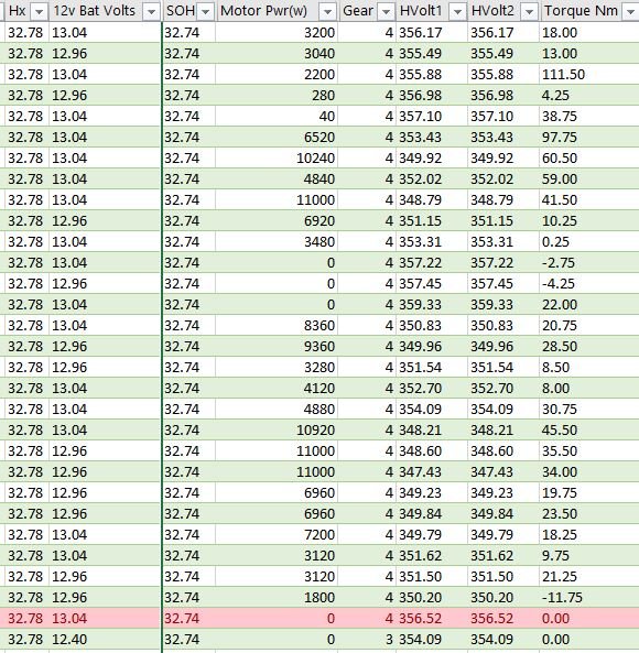

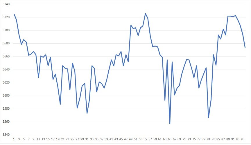

Anexo mais este log para os (mais) conhecedores analisarem:
A sinalização a vermelho é pois claro a altura que me mandou à fava.
Pois, já percebi que não vale a pena olhar para as voltagens das células.> What is minimum voltage for one cell? I know that minimum voltage is 3.125 max voltage 4.125 for leaf geb1 (ZEO). Is it true information?
It's not so much what the minimum voltage is, it's when the car decides it needs to "shut down" (and that can be anything around 3.5v for a particular cell)

Algo de muito estranho se passa com esse BMS ou com alguma célula. Ele desliga o pack instantaneamente se a tensão de alguma célula baixar de 2,9-3,0V (depende da bateria a tensão exata, pode ser menor ou maior). Será possível que em carga (aceleração) as células que estão nos 3,5V baixem para 3,0V ou parecido? É que se for assim não há nada a fazer, não adianta calibrar o BMS que ele vai sempre cortar nesse ponto. E com a tartaruga ele devia proteger deste efeito, pois a aceleração já é muito limitada.
Pode alternativamente, por alguma razão que desconheço, em baterias muito degradadas ele subir a tensão mínima de corte. Não estou a ver nenhuma razão para isso, mas é uma possibilidade que explicaria este comportamento.

Mais uma vez obrigado pelo relato pois tem sido útil para percebermos que nem tudo o que parece, é.
Concordo com o mjr há ai algo mais que degradação, ou pelo menos degradação como nós a conhecemos.
Com tanta voltagem nas células isso nunca devia ter acontecido. Existe diferenças entre células mas nada demais.
O facto da bateria de 12V ter dado o estoiro também pode explicar algumas coisas, é que o carro sem bateria de 12V é um pisa papeis.
Eu antes de gastar dinheiro numa bateria de tracção nova levava o carro a Nissan para tentar perceber o problema de ter as células com 3.5V de tensão e o carro ficar parado. Há quem não goste de levar o carro a marca, mas ninguém conhece melhor o carro que quem o fez.
