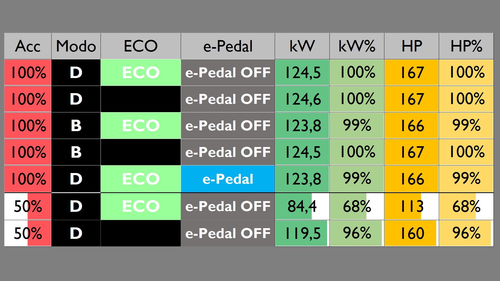

PeMiFer: O video é interessante, mas o que queres mostrar ? podes explicar qual a tua conclusão ?
O vídeo prova que o modo ECO apenas muda o comportamento do acelerador. A potência está sempre disponível.
Nonnus Escreveu: 02 mai 2019, 11:22 Foi o que me disseram quando comprei o carro - "Não use o modo ECO porque o carro fica limitado".
Agora não só sabes que isso é mentira como tens uma prova.
A potência está sempre disponível, mas se mudas o comportamento do acelerador não estás a tirar binário e rapidez de resposta ao carro?
Diria ser o que os "entendidos" dos stands querem dizer. No entanto é relevante para eles estarem a dizer isso? Num eléctrico que têm um binário estupido de qualquer forma acho que não, "potência" é o que não vai faltar

Apenas muda o tempo de resposta se contarmos com o tempo que o pé demora a ir da posição de repouso até ao fundo do acelerador, pois para obter a mesma resposta no modo ECO temos de pressionar mais o acelerador. Esse tempo estará abaixo do décimo de segundo por isso é a meu ver irrelevante.

Não percebi o que queres dizer...
O modo ECO não tira nada, apenas muda o comportamento do acelerador.
Podes ver na imagem se tiveres o pedal ao que eu chamei de 50% de acelerador (eu sei que é mais, talvez o correto seja 68%) tens 68% da potência.
É óbvio que também consegues ter 68% de potência com o ECO desligado, é uma questão de não carregares tanto no acelerador.
Quando tens 68% da potência, independentemente do modo, tens o binário correspondente.

Desculpa, não me expliquei correctamente.
Em condução normal, em que não está simplesmente a colar o acelerador ao fundo ou a manter num ponto certo, como a resposta é diferente vais ter a sensação do carro puxar ligeiramente menos e de ter de dar mais ao pé, independentemente da potencia estar lá toda como efectivamente está.
