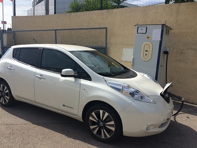

A seguir, precisava de fazer ~~130kms e tinha algum tempo, fui experimentar a minha primeira CR na Nissan de Coimbra. Se conseguisse ia de Leaf, se não teria de ir tirar a carrinha do seu já longo repouso. Cheguei com ~~45% de bateria no painel e não estava ninguém, e bora lá então! :)
Eis o Leaf na sua primeira CR em terras lusas (e 11ª segundo o LS)

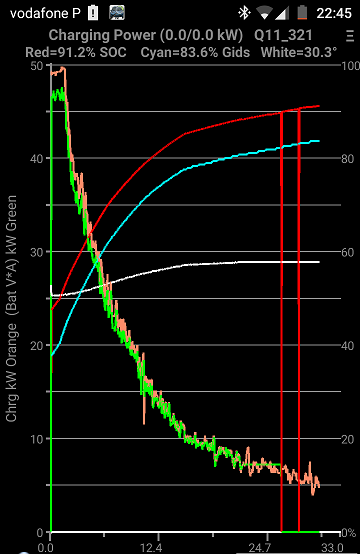

O LS disse isto:
O que obviamente quer dizer que passei a maior parte do tempo a carregar "trocos" :mrgreen:
Os 30min terminaram assim:
Quentinho, quentinho... A 6ª barra não estava lá quando começou mas apareceu para ficar para o resto do dia :)

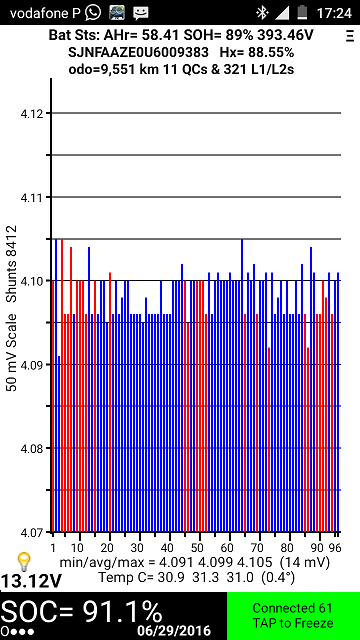

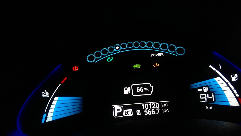

Se não houvesse mais ninguém em fila ia dar mais um cheirinho mas quase a terminar o carregamento apareceu mais um Leaf para o PCR (**-PF-**) e estivemos um bocadinho à conversa. Bem agradável, obrigado ;) Assim sendo fui à vida, iniciar a viagem com 11 barras de carga, 94% no painel e os ditos 91,1% SOC. Fiz 126km e cheguei a casa logo a seguir (~~3km) ao aviso de bateria fraca, com direito a uma paragem para eu encher a barriga :mrgreen: e ainda com 26km de autonomia estimada no GOM. Hoje passava os 150km :)
Como ainda estava com 6 barras e hoje a noite está fresca, dorme outra vez na rua

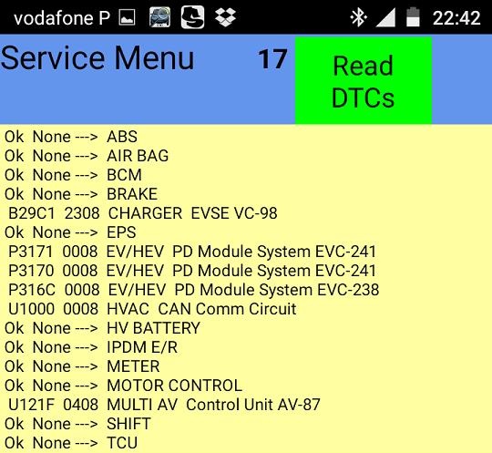

Fui ver o jogo a Coimbra e aproveitei para fazer nova visita ao posto MobiE junto ao Dolce Vita (parece que mudou de nome) e voltei a ter dificuldades em carregar: o led do posto fica a piscar, os leds do carro piscam como se estivesse a carregar mas não carrega nada. Desta vez não foi o temporizador de certeza. "Devo estar a fazer alguma coisa mal", pensei eu.
Já não tenho assim tanta certeza... Consegui finalmente que o carregamento iniciasse, fui ver o jogo tranquilamente, voltei ao carro e parei o carregamento. Tinha uma luzinha amarela com muito mau aspecto :?

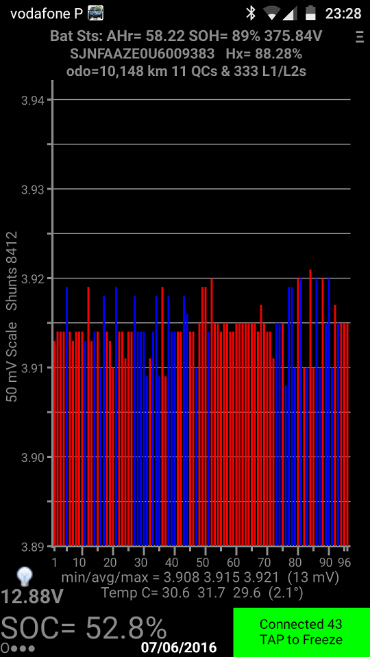

Liguei o LS para ver os DTCs e aparecia isto (que não faço ideia do que seja :mrgreen: )
Entretanto fui buscar a família e quando voltei a ligar o carro já não tinha luzinha amarela (não confirmei se os erros desapareceram com o LS mas assumo que sim). Ou seja, ou estou a fazer alguma coisa mal a colocar o carro à carga, ou o posto não gosta do meu carro e precisa de insistência :P

Já me aconteceu algumas vezes esses erros nos postos mobie. Aparenta estar a carregar, mas não carrega. Depois dá erro e aparece essa luz amarela, daí a dupla importância do leafspy, verificar se efectivamente está a carregar e para limpar os dtc's. Por norma tentando novamente o carro carrega normalmente.

Também já me aconteceu esse erro por duas vezes. Basta desligar e ligar o carro, fica normal. Parabéns pelos vários marcos alcançados :)

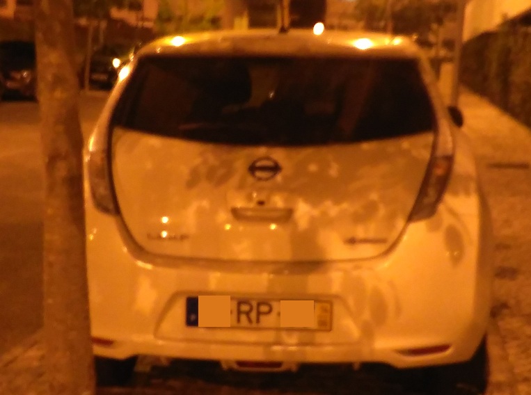

Bom, não dá para fugir ao braseiro destes dias... Com o aumento de temperatura que se prevê para a semana (37, 38, 39º :shock: ), acho que tenho de alugar uma arca frigorífica para o prédio :shock:

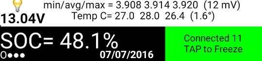

A noite passada não foi fresca o suficiente para fazer cair a 6ª barra de temperatura e hoje (noite muito mais fresca!) à meia noite e parado desde as 18h à sombra, ainda vai assim:

Hoje está fresquinho, deves baixar para as 5 barras.
