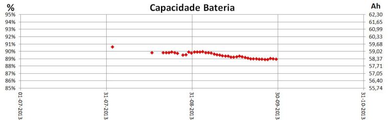

Enviado: 30 set 2013, 15:40
por VETL
mjr no seu diário de bordo Escreveu: Eu não registo os Ah pois não teria tanto histórico e a resolução extra acaba por ser irrelevante (muito ruído...). Os gids@80% são diretamente proporcionais aos Ah. Mas para quem só começou agora é preferível usar os Ah.
Este é o gráfico que ando a alimentar. Parece não ter muito ruído mas o histórico ainda é muito pequeno.
O facto de ter o log activo e de só considerar o valor mais baixo de cada dia também ajuda a que não haja tanto ruído.
Em 58 dias (desde a 1.ª medição pelo RJSC em 03-08-2013) perdeu 1,64% de capacidade o que corresponde a 0,028% por dia em média.
A média da degradação diária desde que entrou no stand (23-03-2012) até hoje é de 0,02%.
Se continuar com esta evolução nos próximos 1276 dias que faltam para o fim da garantia tenho direito a uma bateria nova, não?
No entanto, dizem que a degradação agora não se fará sentir com tanta intensidade. A ver vamos.
Para já vou andando e vendo...
