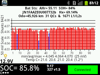

VETL Escreveu:...
[img]download/file.php?id=886&t=1[/img]
(Se clicarem na imagem podem vê-la numa dimensão maior)
Assim à primeira vista, vou experimentar passar a deixá-lo uns tempos com cerca de 85% SOC (zona onde a distância entre elas é maior) a ver se ele começa a atacar as que interessam e a deixar a 32 em paz...

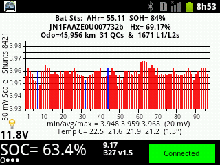

Ora nem de propósito, mesmo antes de fazer os testes recomendados pelo mjr, deixei-o hoje a repousar durante a noite com 86%SOC.
De manhã, depois dos glitches, o panorama era este:
E mesmo depois de umas aceleradelas bem boas e 30Km depois mantinha-se o cenário:
O que irá resultar daqui?
Terá sido coincidência?

Gostava de poder responder, mas não sei ainda analisar esses gráficos... :|

Nunca vi tantos vermelhos!
