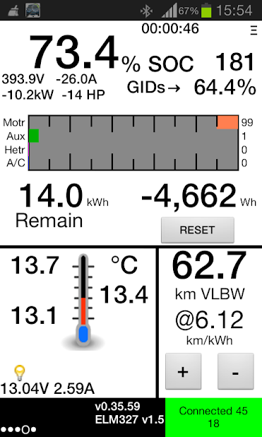

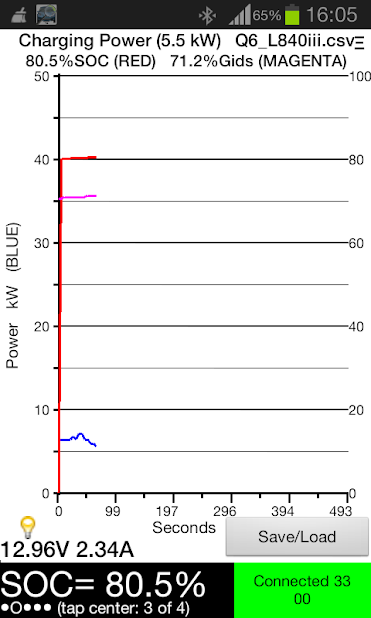

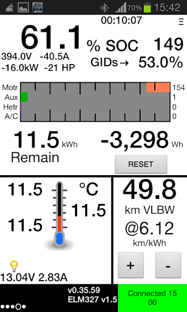

Levei o Leaf a uma carga rápida no pcr de Coimbra.
Suspeito que a temperatura baixa do pack tenha limitado a potência de carga, pois no início começou pelo 30kW e cerca de 40 minutos depois terminou com cerca de 5kW.
A carga iniciou aos 45% de soc e terminou aos 82%. No início o botão do stop estava para dentro e só à terceira tentativa é que a carga iniciou. No final, o carregamento terminou por si, ainda tentei repetir duas vezes, mas nada. Dali não passou.
Eis a sequência dos prtscr:
Durante o carregamento o LS desligou-se várias vezes e não foi possível ficar com o gráfico total, mas é bem visível a diminuição da potência da carga.
Foi uma carga rápida mas com sabor a "lento", pois a maior parte do tempo esteve bem abaixo dos 20kW, e nos últimos minutos parecia um leaf de 2ª geração a carregar a 6,6kW, mas é sempre engraçado ver as barras a aumentar em "pouco tempo".

Ai o raio do carro que tanto se protege...
Será que com 10º no pack, ele já pensa que estamos na Sibéria?
Apr
Mensagens: 2492
Registado: 22 fev 2014, 01:29
Re: Leaf - Coimbra
Mensagem por Apr »
Estive a comparar com dados que tenho guardados nas cargas rápidas que fiz e no inicio a diferença não é assim tão grande, a ~45% de SOC eu obtive 33,7kW do PCR ( ~10% a mais).
Depois é que a diferença é de mais do dobro, entre o meu exemplo e o teu para o mesmo SOC.
Nunca carreguei nesse posto. Um dia destes passo lá para testar o meu, assim com temperaturas baixas no pack.

Já carreguei várias vezes em PCR, só quando chega a perto dos 80% é que se nota uma diminuição mais brusca, é certo que quando carrego as baterias vão bem mais quentinhas, será que é mesmo por as baterias estarem com temperaturas baixas?
Nesse posto já fiz cargas rápidas 2 vezes seguidas e consegui, será que algo se passará com o posto? :roll:
