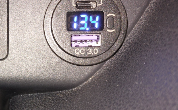

Eu coloquei no lugar do isqueiro uma porta de carregamento USB que indica a tensão da bateria de 12V, não me serviu de nada, pois num dia a bateria estava boa, no dia seguinte não tinha nada. ;)

civic Escreveu: 13 jul 2026, 11:31 Eu coloquei no lugar do isqueiro uma porta de carregamento USB que indica a tensão da bateria de 12V, não me serviu de nada, pois num dia a bateria estava boa, no dia seguinte não tinha nada. ;)
Mas, essa voltagem só a vê quando está no interior do carro com o mesmo ligado, imagino?
Se for esse o caso essa leitura pode estar enviesada porque imagino que com o carro ligado a bateria/bus de 12v possa ser alimentado a partir da bateria de alta-voltagem/tração em certos casos. Isso é o que ocorre no meu carro: assim que o carro 'desperta', e se a bateria 12v estiver fraca/gasta, a BMS suporta a bateria de 12v a partir da bateria de alta-voltagem (o que até leva a um aumento de consumo e perda de carga quando parado no caso de a bateria de 12v estar gasta/fraca precisamente por isso), e a voltagem da bateria/bus de 12v salta para os 13.8v. Se for esse o caso poderá nunca ver os valores de queda de tensão, certo? :think:

Errado, o carro desperta apenas com a bateria de 12V, só liga o contactor quando carregas no botão e tiveres o pé no travão, se carregares só no botão ligas o resto dos auxiliares (display, radio,...), neste aspeto é muito diferente do i4, que assim que carregas no botão com o pé no travão ele fica logo disponivel para arrancar, no LEAF tens que esperar 2 ou 3 segundos. ;)

Tem razão. E eu também fui impreciso, no meu carro a BMS só apoia a bateria de 12v quando esta está gasta (baixa voltagem) e se o SoC estiver acima dos 10%.
Então não deu mesmo sinal de fraqueza a bateria de 12v? :think: Alguma medição/ideia dos valores de voltagem em descanso antes de falhar? Já tinha quantos anos?

Já tinha mais de 7 anos, não deu sinal nenhum, o carro é a mulher que anda com ele e chegou um dia de manhã e nada, nem a luz interior acendia, fui comprar uma e coloquei, nem um alarme no display. ;)

Um problema das baterias de chumbo, por vezes uma célula entra em curto interno de repente, baixando a tensão na bateria em 2V de imediato, ou pior, fica em circuito aberto. Além de que só quando a bateria de 12V está sozinha é que é relevante olhar para esse valor. Se ligar logo o carro ao entrar tem de estar a olhar para o ecrã da tensão de 12V antes de fechar o contactor. Depois de fechar o contactor vai sempre ver tensões acima de 13V, impostos pelo conversor DC/DC.
Mas é um equipamento interessante, pelo menos dá para perceber logo que o problema é na bateria de 12V e não no "Sistema EV"...

É interessante porque carrega bem mais depressa do que a USB do carro, o display veio incluido. :lol:
No meu caso a bateria abriu, aconteceu-me isso com todas as que tive no Jazz. ;)
