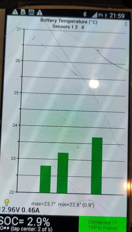

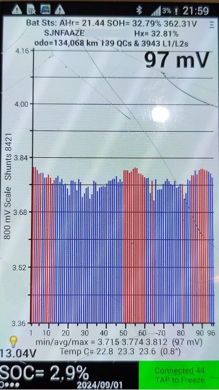

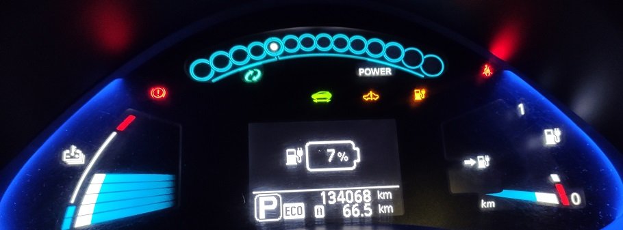

Ponto de situação: no fim de semana andei com o carro e após 66kms ficou neste ponto:
EstadoNacaoDomingo66kms
EstadoBateriaDomingo66kms
SensoresTemperatura
SensoresTemperatura
Apenas 3 sensores!! Não eram deviam ser 4?! :roll:

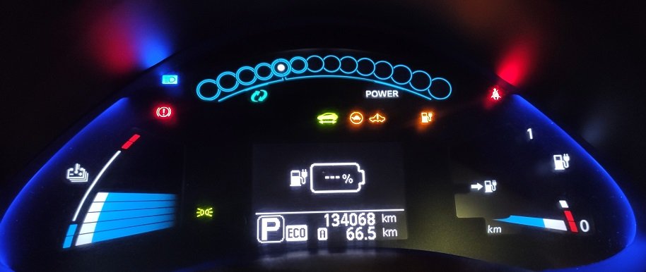

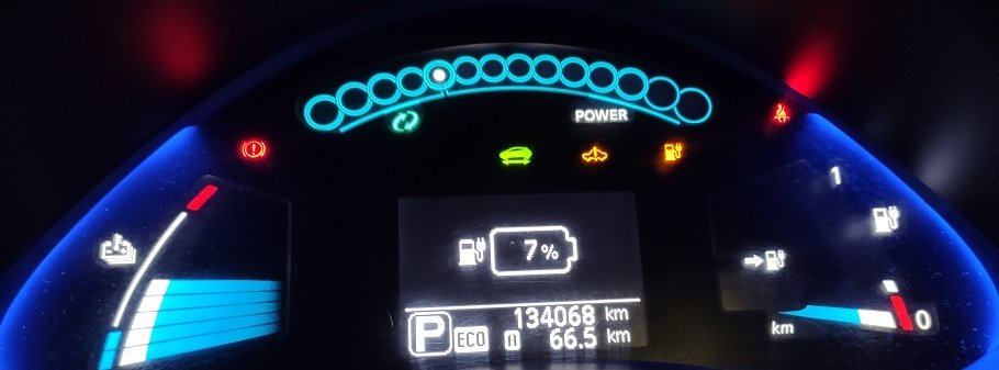

Ficou a marinar durante a noite e hoje foi até aparecer a tartaruga (na garagem com o AC ligado e os máximos também), que teimava em não aparecer!!
Tartaruga
Tartaruga
EstadoBateriaTartaruga
A tartaruga não está aparece a uma voltagem alta!?! Segundo uma escala que encontrei, a tartaruga deveria aparecer a uma voltagem bem mais baixa!
Entretanto coloquei a carregar mas o medidor do lidl não quis colaborar... no entanto, liguei o LSpy que contou 5kwh entre os 15% e os 80%. Ora bem, somando os restantes %, deve estar entre os 7/8kwh. No entanto, está ali um buffer inferior bastante alto! :think:

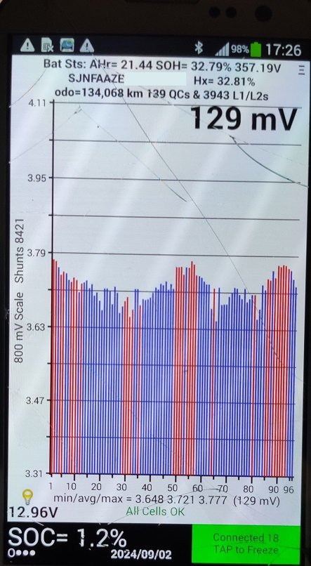

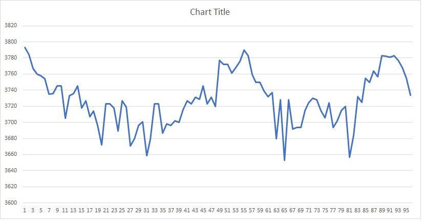

Deixo aqui o gráfico quando o SOC no LeafSpy acusava 1%, no entanto nos logs está a 7%:
VoltagemSOC1
VoltagemSOC1
Estou bastante surpreendido pela "não falha" de algum (ou vários) dos módulos e pronto... a idade não perdoa (PDI) :lol:

Mensagens: 6703
Re: Diário de bordo - 2Rs
Há algo muito, muito curioso nessa bateria. Deves ter uns bons 30% de SOC numa bateria nova.
Como eu tinha dito antes, acho que a tartaruga aparece por estimativa de energia restante. E essa já vimos que está toda lixada. O desligar é que é por tensão mínima numa célula.
És bem capaz de ter razão nos 50% de SOH que sugerias lá atrás. O facto de ainda não haver nenhuma "bad cells" no LS sugere se calhar mais que isso.
Próximo passo, andar até à tartaruga, mas a seguir continuar a andar. Aproxima-te de casa quando vires uma célula nos 3,3V por aí.

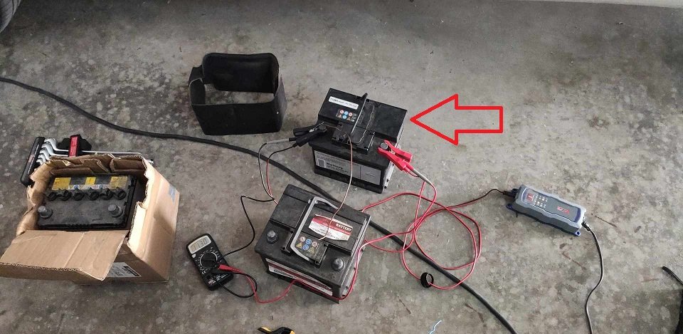

E pronto,já me meti em trabalhos:
Bateria a carregar com ajuda
Infelizmente o OBD não desligou e hoje de manhã ia pegar nele e ... nicles batatas.. escuridão completa.
Está à carga com ajuda de um empurrão da outra de 12v do ICE... a outra (do lado esquerdo) era para isso mas também está a precisar de ajuda\carga.
:whistle:
Também já fiquei a saber que esta do Leaf é de 2015... portanto começar a ver os saldos! Dá para fazer manutenção? Pelo que vi, parece-me que sim!
Sim eu sei, não irá durar muito mais tempo...

Eu trocava... A duração das baterias é muito variável, mas sim essa idade o risco é muito elevado.
A minha última bateria durou menos de 3 anos :?
Mensagens: 10056
BrunoAlves Escreveu: 02 set 2024, 22:47 Há algo muito, muito curioso nessa bateria. Deves ter uns bons 30% de SOC numa bateria nova.
Concordo, mais uma vez. A tartaruga aparece com 4 gids restantes, se bem me lembro. Tem mesmo de ser pela tensão (sugeri 3,1V na célula mais fraca) ou até abrir o contactor, a descarga. Gostava até de perceber o tipo de tartaruga, ou seja a quanto está a limitar a potência realmente. É inacreditável estar na tartaruga com mais de 3,6V na célula mais fraca.
Nota - Eu não confiava na energia que diz o Leaf Spy, tem de ser apenas baseado no medidor de energia externo.
